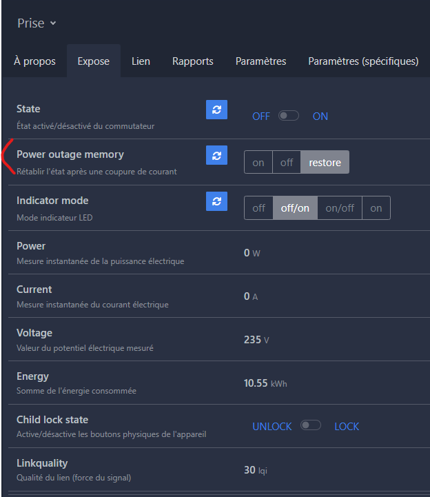

Mon Switch est un TS011F de Tuya. J’ai fait le test dans une petite automation (State from unavailable to off) ça ne fonctionne pas. En fait l’état du Switch ne passe pas a unavailable (vérifié dans developer tools / States) quand il n’est pas sous tension. Il reste a OFF donc je n’ai pas de « Trigger » , donc pas d’automation!

Je vais tester la proposition de Giga77. Mettre le Switch à OFF quand il se met sous tension. Donc j’aurai un Trigger from ON to OFF.
Pas si simple … Quand tu quittera les toilettes, avec la radio allumée : elle passera de ON à OFF aussi.

Conformément à la doc z2m, j’ai indiqué le timeout à 1 minute pour cette prise uniquement
Ca fonctionne quand on est en journée.
Quand le Switch est ON la radio fonctionne, après un certain temps défini par le détecteur Legrand il coupe le courant de mon Switch. Celui ci reste noté a « ON » dans HA. Donc quand le détecteur Legrand est a nouveau activé lors de la mise sous tension du Switch zigbee celui ci se met sur OFF (défini par power outage memory) . L’automation le détecte et comme c’est en journée il remet sur ON pour que la radio s’allume.
Le problème je l’aurai la nuit lorsque j’aurai mis le Switch à OFF pour que la radio ne s’allume pas. Alors de la coupure il sera à OFF donc pas de Trigger pour activé l’automation.
