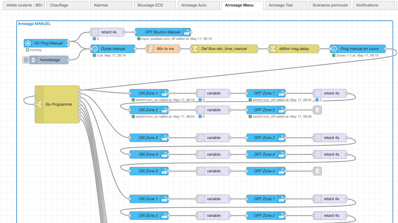

Vu de l’extérieur, cela peut sembler être de l’acharnement effectivement. Disons plutôt que j’aime bien arriver à mes fins avec un peu d’obstination malgré tout, un peu trop peut-être, mais ça fonctionne la plupart du temps et c’est extrêmement enrichissant.
Si ce n’était pas le cas, jamais, avec votre aide à tous, je n’aurais avancé en domotique comme je l’ai fait. C’est un peu aussi le but du forum, non ?
Pour en revenir à notre sujet, il se trouve que très vite je me suis pris d’affection pour Node Red et son enchaînement de fonctions très graphiques. Mises à part une cinquantaine d’entrées HA effectivement plus faciles à créer que dans Node Red, 98% de mes automatismes sont faits avec Node Red. Je ne vais donc pas l’abandonner aussi facilement ! :rofl:
C’est donc par réflexe que j’ai posté mon problème sous l’étiquette Node Red. Pour autant, je n’ai aucune action chez eux et s’il faut leur faire quelques infidélités passagères, pourquoi pas ?
Obstiné, mais pas obtus ! :wink:

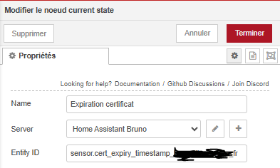

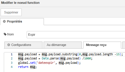

Les noeuds:
Expiration certificat:
Expir:

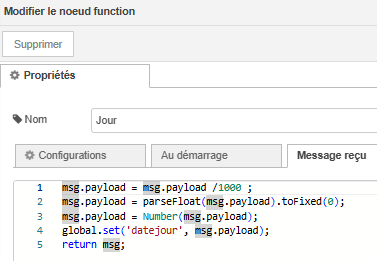

Date:
Jour:

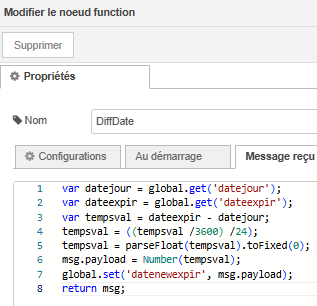

DiffDate, je l’ai déjà mis dans le message précédent.

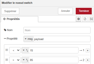

Commuter:
Je ne fais pas d’explication de code hein :wink:

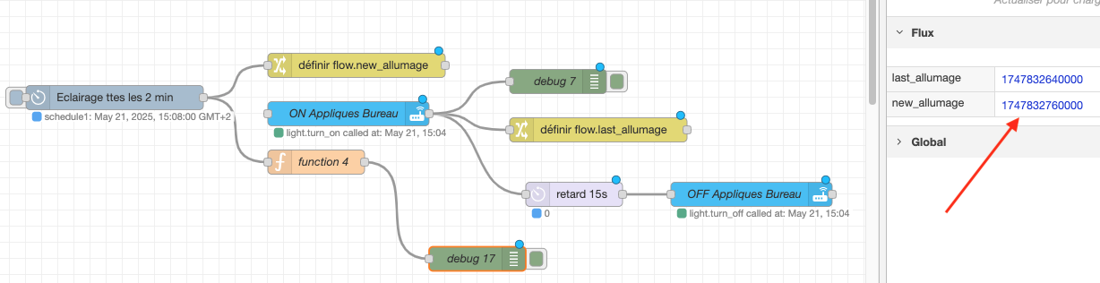

Pour info j’ai coupé le flux d’allumage pour avoir une différence entre les deux flux.
Pourquoi la soustraction ne se fait-elle pas dans la fonction alors que je récupère bien des millisecondes dans chaque flux ?
Est-ce une erreur de syntaxe ou est-ce que les timestamp dans le flux ne sont pas reconnus comme des nombres ?

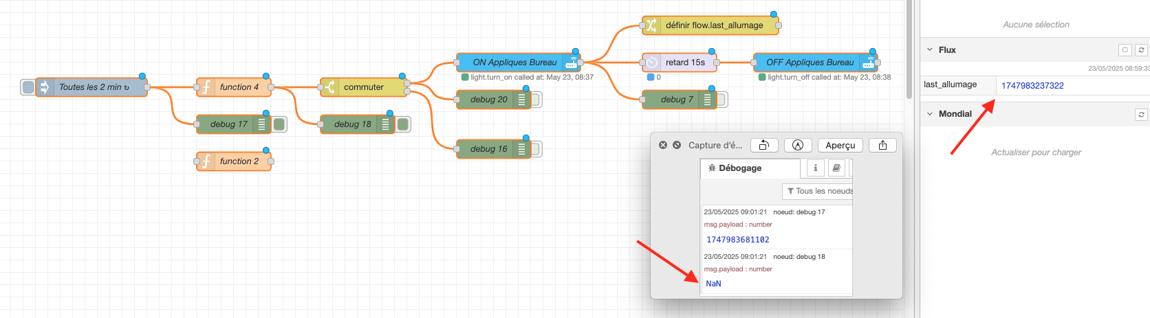

J’ai beau retourner le problème dans tous les sens, je ne comprends pas pourquoi l’opération ne se fait pas !
J’ai pourtant simplifié le flux au maximum :
  • Inject toutes les 2 minutes = payload ok en millisecondes
  • flow.last_allumage = en millisecondes
  • function 4 = payload - flow.last_allumage = résultat NaN !!!
Avec payload - 50, ça marche
Avec flow.last_allumage - 50 = résultat NaN !
C’est donc le flow en millisecondes qui n’est pas reconnu comme nombre, allez savoir pourquoi, alors que si on clique sur le flow, il affiche bien l’heure en clair, ce sont donc bien des millisecondes, donc un nombre…
Je vais voir s’il ne faut pas lui préciser le format millisecondes quelque part.
Merci pour votre aide,
patrickp78

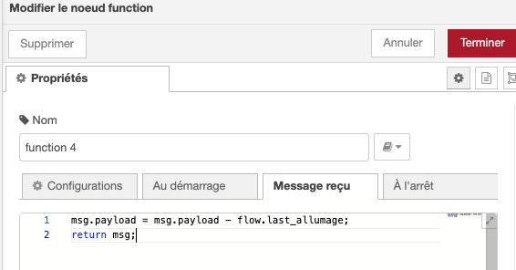

[{"id":"ab434c9a3ddf494b","type":"inject","z":"17a31d0eba8efa0c","name":"Toutes les 2 min","props":[{"p":"payload"},{"p":"topic","vt":"str"}],"repeat":"120","crontab":"","once":false,"onceDelay":0.1,"topic":"","payload":"","payloadType":"date","x":170,"y":180,"wires":[["113ab559994803a4","91d6d83a9167ad07"]]},{"id":"113ab559994803a4","type":"debug","z":"17a31d0eba8efa0c","name":"debug 17","active":true,"tosidebar":true,"console":false,"tostatus":false,"complete":"payload","targetType":"msg","statusVal":"","statusType":"auto","x":400,"y":240,"wires":[]},{"id":"91d6d83a9167ad07","type":"function","z":"17a31d0eba8efa0c","name":"function 4","func":"msg.payload = msg.payload - flow.last_allumage;\nreturn msg;","outputs":1,"timeout":0,"noerr":0,"initialize":"","finalize":"","libs":[],"x":400,"y":180,"wires":[["d9193ed3b79834e8","827acb8b57e6fef4"]]},{"id":"d9193ed3b79834e8","type":"switch","z":"17a31d0eba8efa0c","name":"","property":"payload","propertyType":"msg","rules":[{"t":"gte","v":"240000","vt":"num"},{"t":"lt","v":"240000","vt":"num"}],"checkall":"true","repair":false,"outputs":2,"x":610,"y":180,"wires":[["cda5111a99401062","7a6ed4334f585048"],["c641e2fb3fa96aca"]]},{"id":"827acb8b57e6fef4","type":"debug","z":"17a31d0eba8efa0c","name":"debug 18","active":true,"tosidebar":true,"console":false,"tostatus":false,"complete":"payload","targetType":"msg","statusVal":"","statusType":"auto","x":600,"y":240,"wires":[]},{"id":"cda5111a99401062","type":"api-call-service","z":"17a31d0eba8efa0c","name":"ON Appliques Bureau","server":"f1388c55.bbcd1","version":7,"debugenabled":false,"action":"light.turn_on","floorId":[],"areaId":[],"deviceId":[],"entityId":["light.appliques_bureau"],"labelId":[],"data":"","dataType":"jsonata","mergeContext":"","mustacheAltTags":false,"outputProperties":[],"queue":"none","blockInputOverrides":false,"domain":"light","service":"turn_on","x":860,"y":140,"wires":[["4baf9dc46d79fa3a","0e14c0d0bd293e59","c2a36e8e21e3da54"]]},{"id":"c641e2fb3fa96aca","type":"debug","z":"17a31d0eba8efa0c","name":"debug 16","active":false,"tosidebar":true,"console":false,"tostatus":false,"complete":"payload","targetType":"msg","statusVal":"","statusType":"auto","x":820,"y":280,"wires":[]},{"id":"7a6ed4334f585048","type":"debug","z":"17a31d0eba8efa0c","name":"debug 20","active":false,"tosidebar":true,"console":false,"tostatus":false,"complete":"payload","targetType":"msg","statusVal":"","statusType":"auto","x":820,"y":200,"wires":[]},{"id":"4baf9dc46d79fa3a","type":"delay","z":"17a31d0eba8efa0c","name":"","pauseType":"delay","timeout":"15","timeoutUnits":"seconds","rate":"1","nbRateUnits":"1","rateUnits":"second","randomFirst":"1","randomLast":"5","randomUnits":"seconds","drop":false,"allowrate":false,"outputs":1,"x":1120,"y":140,"wires":[["f2219af863b7da78"]]},{"id":"0e14c0d0bd293e59","type":"debug","z":"17a31d0eba8efa0c","name":"debug 7","active":false,"tosidebar":true,"console":false,"tostatus":false,"complete":"true","targetType":"full","statusVal":"","statusType":"auto","x":1120,"y":200,"wires":[]},{"id":"c2a36e8e21e3da54","type":"change","z":"17a31d0eba8efa0c","name":"","rules":[{"t":"set","p":"last_allumage","pt":"flow","to":"payload","tot":"msg"}],"action":"","property":"","from":"","to":"","reg":false,"x":1170,"y":80,"wires":[[]]},{"id":"f2219af863b7da78","type":"api-call-service","z":"17a31d0eba8efa0c","name":"OFF Appliques Bureau","server":"f1388c55.bbcd1","version":7,"debugenabled":false,"action":"light.turn_off","floorId":[],"areaId":[],"deviceId":[],"entityId":["light.appliques_bureau"],"labelId":[],"data":"","dataType":"jsonata","mergeContext":"","mustacheAltTags":false,"outputProperties":[],"queue":"none","blockInputOverrides":false,"domain":"light","service":"turn_off","x":1340,"y":140,"wires":[[]]},{"id":"f1388c55.bbcd1","type":"server","name":"Home Assistant RBT","addon":true,"rejectUnauthorizedCerts":true,"ha_boolean":"","connectionDelay":false,"cacheJson":false,"heartbeat":false,"heartbeatInterval":"","statusSeparator":"","enableGlobalContextStore":false}]
pas sur ma machine donc je ne peux pas importer pour voir.
Tu fais ton calcul dans quel noeud ?
Si c’est « function 4 », alors c’est certainement qu’il ne dispose pas des deux infos, c’est pour cela que je passe par des global dans l’exemple que j’avais donné.
Bob

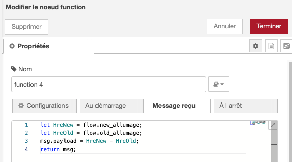

Si, si, il a bien les deux infos, mais je me suis aperçu que le flow.last_allumage qui affiche bien des millisecondes affiche aussi des jours, heures, minutes quand on clique dessus. Je pense donc qu’il faut préciser dans la fonction qu’il doit lire des millisecondes.
Voici le contenu de ma fonction 4 (ne pas tenir compte de la 2)
Plus le temps ce matin, je ne pourrais voir ça que ce soir,
Merci pour ton aide,

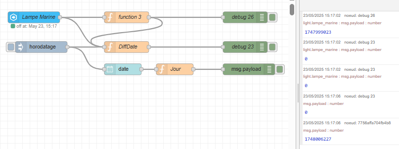

Bonjour @patrickp78
Je te propose un flow basé sur des global.
Pour conserver les variables global, flow ou context dans Node-RED sur Home Assistant, même après un redémarrage, tu dois activer la persistance du contexte.
Donc dans cet exemple j’ai pris le dernier changement de ma lampe marine (pour toi ce serait donc la fin du dernier arrosage sur une vanne ou je ne sais quoi).
Pour tester tu as juste à importer le flow et remplacer Lampe Marine par ton entité arrosage.
[{"id":"dbea5f3f3f2d4190","type":"tab","label":"Flux 1","disabled":false,"info":"","env":[]},{"id":"7756affa704fb4b8","type":"debug","z":"dbea5f3f3f2d4190","name":"","active":true,"tosidebar":true,"console":false,"tostatus":false,"complete":"false","statusVal":"","statusType":"auto","x":770,"y":200,"wires":[]},{"id":"0adec348a1076f06","type":"function","z":"dbea5f3f3f2d4190","name":"Jour","func":"msg.payload = msg.payload /1000 ;\nmsg.payload = parseFloat(msg.payload).toFixed(0);\nmsg.payload = Number(msg.payload);\nglobal.set('datejour', msg.payload);\nreturn msg;","outputs":1,"timeout":"","noerr":0,"initialize":"","finalize":"","libs":[],"x":570,"y":200,"wires":[["7756affa704fb4b8"]]},{"id":"81196c7c033e4f1f","type":"function","z":"dbea5f3f3f2d4190","name":"DiffDate","func":"var datejour = global.get('datejour');\nvar lastOnDate = global.get('lastOnDate');\nvar tempsval =  datejour - lastOnDate;\ntempsval = ((tempsval /3600) /24);\ntempsval = parseFloat(tempsval).toFixed(0);\nmsg.payload = Number(tempsval);\nglobal.set('datenewexpir', msg.payload);\nreturn msg;","outputs":1,"timeout":"","noerr":0,"initialize":"","finalize":"","libs":[],"x":440,"y":140,"wires":[["8ee0a403f6df497a"]]},{"id":"7fd42899a359e63d","type":"inject","z":"dbea5f3f3f2d4190","name":"","props":[{"p":"payload"},{"p":"topic","vt":"str"}],"repeat":"","crontab":"","once":false,"onceDelay":0.1,"topic":"","payloadType":"date","x":210,"y":140,"wires":[["b131be350e4664d9","81196c7c033e4f1f"]]},{"id":"b131be350e4664d9","type":"ui_date_picker","z":"dbea5f3f3f2d4190","name":"","label":"date","group":"3c1c6a94b059fb77","order":2,"width":0,"height":0,"passthru":true,"topic":"topic","topicType":"msg","className":"","x":430,"y":200,"wires":[["0adec348a1076f06"]]},{"id":"8ee0a403f6df497a","type":"debug","z":"dbea5f3f3f2d4190","name":"debug 23","active":true,"tosidebar":true,"console":false,"tostatus":false,"complete":"false","statusVal":"","statusType":"auto","x":760,"y":140,"wires":[]},{"id":"56c1cf9535553e2e","type":"server-state-changed","z":"dbea5f3f3f2d4190","name":"Lampe Marine","server":"443ff1c5.63d78","version":6,"outputs":1,"exposeAsEntityConfig":"","entities":{"entity":["light.lampe_marine"],"substring":[],"regex":[]},"outputInitially":false,"stateType":"str","ifState":"","ifStateType":"str","ifStateOperator":"is","outputOnlyOnStateChange":true,"for":"0","forType":"num","forUnits":"minutes","ignorePrevStateNull":false,"ignorePrevStateUnknown":false,"ignorePrevStateUnavailable":false,"ignoreCurrentStateUnknown":false,"ignoreCurrentStateUnavailable":false,"outputProperties":[{"property":"payload","propertyType":"msg","value":"","valueType":"entityState"},{"property":"data","propertyType":"msg","value":"","valueType":"eventData"},{"property":"topic","propertyType":"msg","value":"","valueType":"triggerId"}],"x":190,"y":60,"wires":[["852b3c2602b2e612","81196c7c033e4f1f"]]},{"id":"6c05704a4fe2ab65","type":"debug","z":"dbea5f3f3f2d4190","name":"debug 26","active":true,"tosidebar":true,"console":false,"tostatus":false,"complete":"false","statusVal":"","statusType":"auto","x":760,"y":60,"wires":[]},{"id":"852b3c2602b2e612","type":"function","z":"dbea5f3f3f2d4190","name":"function 3","func":"let dateOn = new Date().toISOString();\nmsg.payload = dateOn.substring(0,dateOn.length -5);\nmsg.payload = Date.parse(msg.payload) /1000;\nglobal.set('lastOnDate', msg.payload);\nreturn msg;\n","outputs":1,"timeout":0,"noerr":0,"initialize":"","finalize":"","libs":[],"x":440,"y":60,"wires":[["6c05704a4fe2ab65","81196c7c033e4f1f"]]},{"id":"3c1c6a94b059fb77","type":"ui_group","name":"Utilities","tab":"7a0a419fb6a93b55","order":3,"disp":true,"width":"6","collapse":false},{"id":"443ff1c5.63d78","type":"server","name":"Home Assistant Bruno","version":5,"addon":true,"rejectUnauthorizedCerts":true,"ha_boolean":"y|yes|true|on|home|open","connectionDelay":true,"cacheJson":true,"heartbeat":false,"heartbeatInterval":"30","areaSelector":"friendlyName","deviceSelector":"friendlyName","entitySelector":"friendlyName","statusSeparator":"at: ","statusYear":"hidden","statusMonth":"short","statusDay":"numeric","statusHourCycle":"h23","statusTimeFormat":"h:m","enableGlobalContextStore":true},{"id":"7a0a419fb6a93b55","type":"ui_tab","name":"Arbeitszimmer","icon":"dashboard","order":3}]
Le calcul est en jour, si tu le veux en heure je te laisse voir :wink:

Je vois pas en quoi le fait d’utiliser des variables globales plutôt que des variables de flow changera quoi que ce soit ?
Il ne me semble pas que le problème soit lié à la portée des variables…
Par contre pour récuperer une variable de flow, dans ma version de NR on fait
flow.get("ma_variable");
et non pas
flow.ma_variable;
