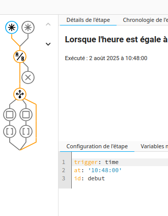

regarde l’historique de l’automatisation pour avoir une piste.
j’ai regarde ce qu’il ne resout pas c’est la condition si samedi dimanche
regarde tu a mis en trigger un id sans majuscule et dans la condition avec majuscule.
debut et Debut, ce n’est pas le même id.
@WarC0zes
OH LALA bon j’en apprends tous les jours
merci
Regarde tu as le choix avec ou sans majuscule :wink:
donc ça n’a pas passé la condition, vu que tu n’avais pas le bon id.
C’est déjà un bon début pour apprendre :grin:
