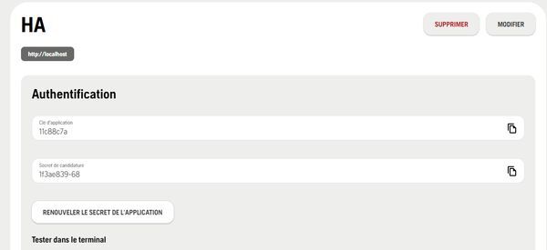

L’intégration est présente mais je n’arrive pas à lier l’intégration avec mon compte Husqvarna
Salut @Jayce
As-tu créé un compte « développeur » sur le portail Husqvarna ?
Sinon, il faut lire la doc :
https://developer.husqvarnagroup.cloud/docs/get-started

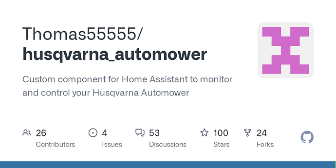

J’avais préalablement installé l’intégration HACS Thomas55555 de Husqvarna.
Je l’ai supprimée avant d’installer la version officielle, mais je retrouve dans le yaml des infos relatives à ce fameux Thomas55555.
De plus, le Tableau de bord ne semble pas correspondre exactement à ce qui est décrit dans l’explicatif de l’intégration sur le site de Home Assistant.
Bref, faut-il supprimer le dossier Husqvarna_automower qui se trouve dans custom_components du yaml avant de réinstaller la version officielle ?

Normal, c’est bien Thomas55555 qui a « porté » le passage vers une intégration « core ».

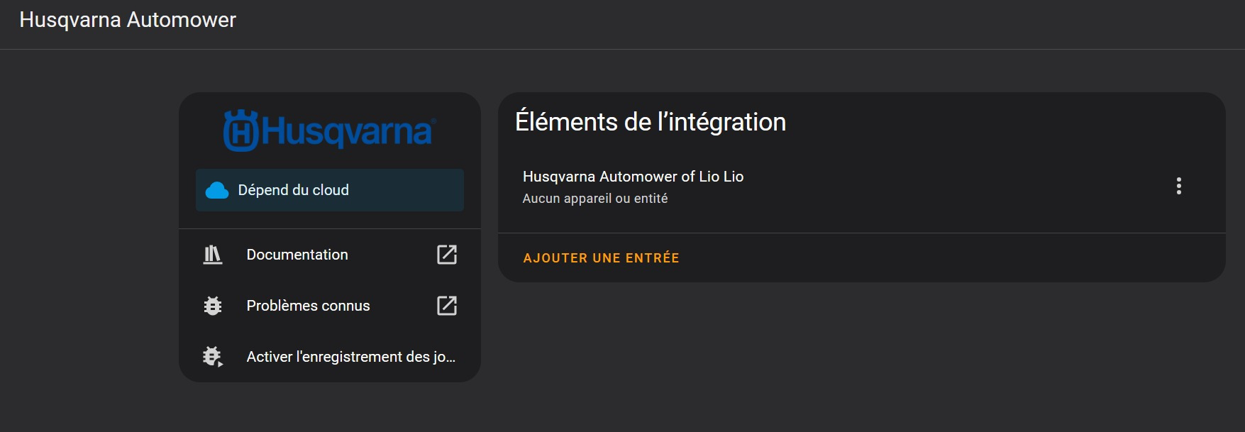

Cela dit, impossible désormais d’appairer la bestiole qui bouffe de l’herbe avec Automower Connect en cloud ! Si bien que l’intégration ne sert à rien pour l’instant.
Heureusement, la connexion par Bluetooth reste opérationnelle.
Quelques recherches sur internet m’ont confirmé que je n’étais pas le seul. Husqvarna contacté reconnaissent un problème avec leur appli et demandent d’attendre une mise à jour… ou le remplacement de la carte Connect. Sous garantie j’espère !
A suivre donc…

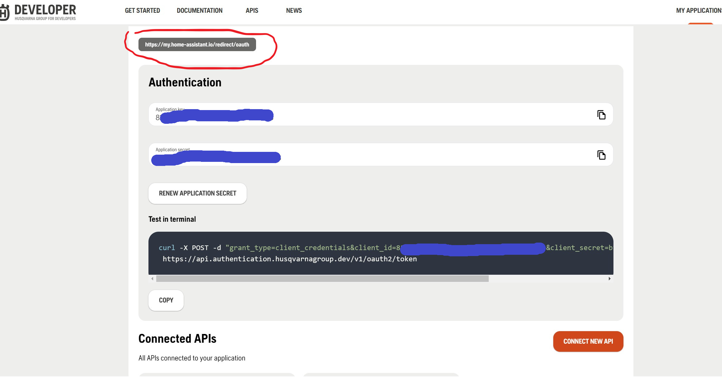

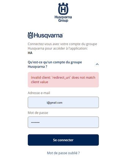

Lors de l’installation de l’application, alors que j’ai bien la page developer.husqvarnagroup.cloud/ ouverte dans le navigateur,
une fois les codes « Applications Key » et « Application secret » copiés/coller dans HA, j’obtiens ce message d’erreur :

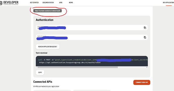

Bonjour ,
ça fonctionne , essaye avec l’adresse https ( entouré en rouge sur le screen )
https://my.home-assistant.io/redirect/oauth

:+1: Merci beaucoup @nadlio car j’y ai passé des heures sans succès !
