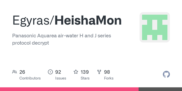

Pour la PAC, j’utilise ça :
Tout remonte bien ?
Tout se contrôle ?
j’aurais préféré une intégration directe (zigbee), mais j’ai vu cette solution au cas où.
Je ne sais pas ce que tu entends par tout, mais il y a beaucoup d’informations. Je te laisse chercher Heishamon dans github :slightly_smiling_face:
Je ne comprends ce que tu insinues… :thinking: J’aurais tendance à dire le contraire car ici il y a directement du MQTT, sans passer par zigbee. Donc il y a une couche en moins, c’est plus « directe »…

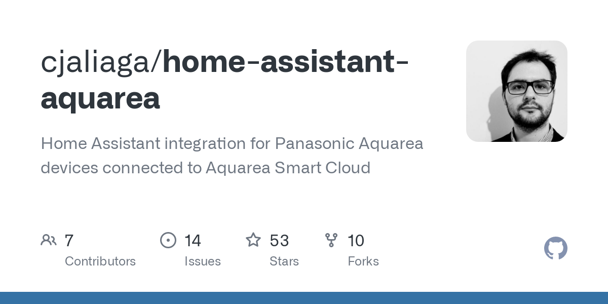

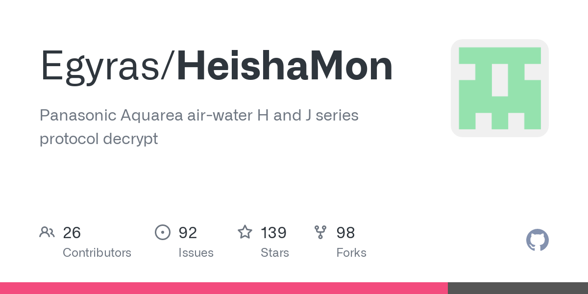

Je pensais que çà récupérait les informations du cloud comme :
Donc là tu me dis pas qu’il n’y en a pas besoin accès direct donc.

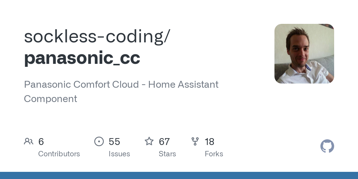

Si tu achètes la passerelle Panasonic CZ-TAW1, tu dois utiliser cet Addon (et non, celle que tu cites):
Exact, ici pas de cloud, si tu achètes (ou fait toi-même) la passerelle HeishaMon PCB cité dans GitHub.
Perso, je l’ai acheté, et ça te revient moins chère que celle vendue par Panasonic.
