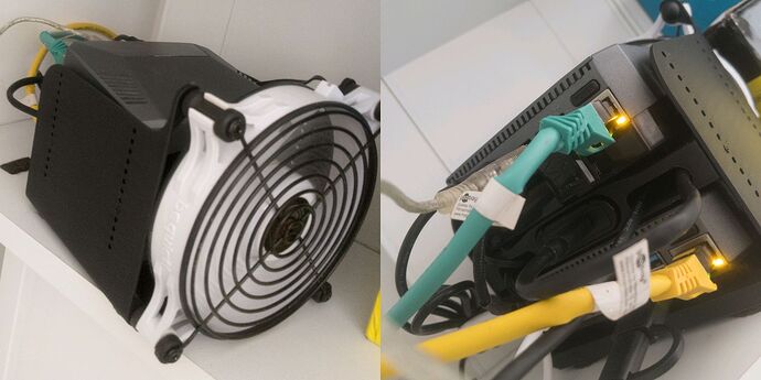

Penser aussi à avoir une bonne alim 5V, et idéalement un boitier avec dissipateur passif ou actif. Dans mon cas, je suis parti sur des boitier Argon One (efficaces passivement), mais avec un ventilo 120 mm silencieux en 5V pour ne vraiment rien entendre, et bien refroidir le RPI avec HAOS+SSD NVME et son copain qui fait office de NAS.
