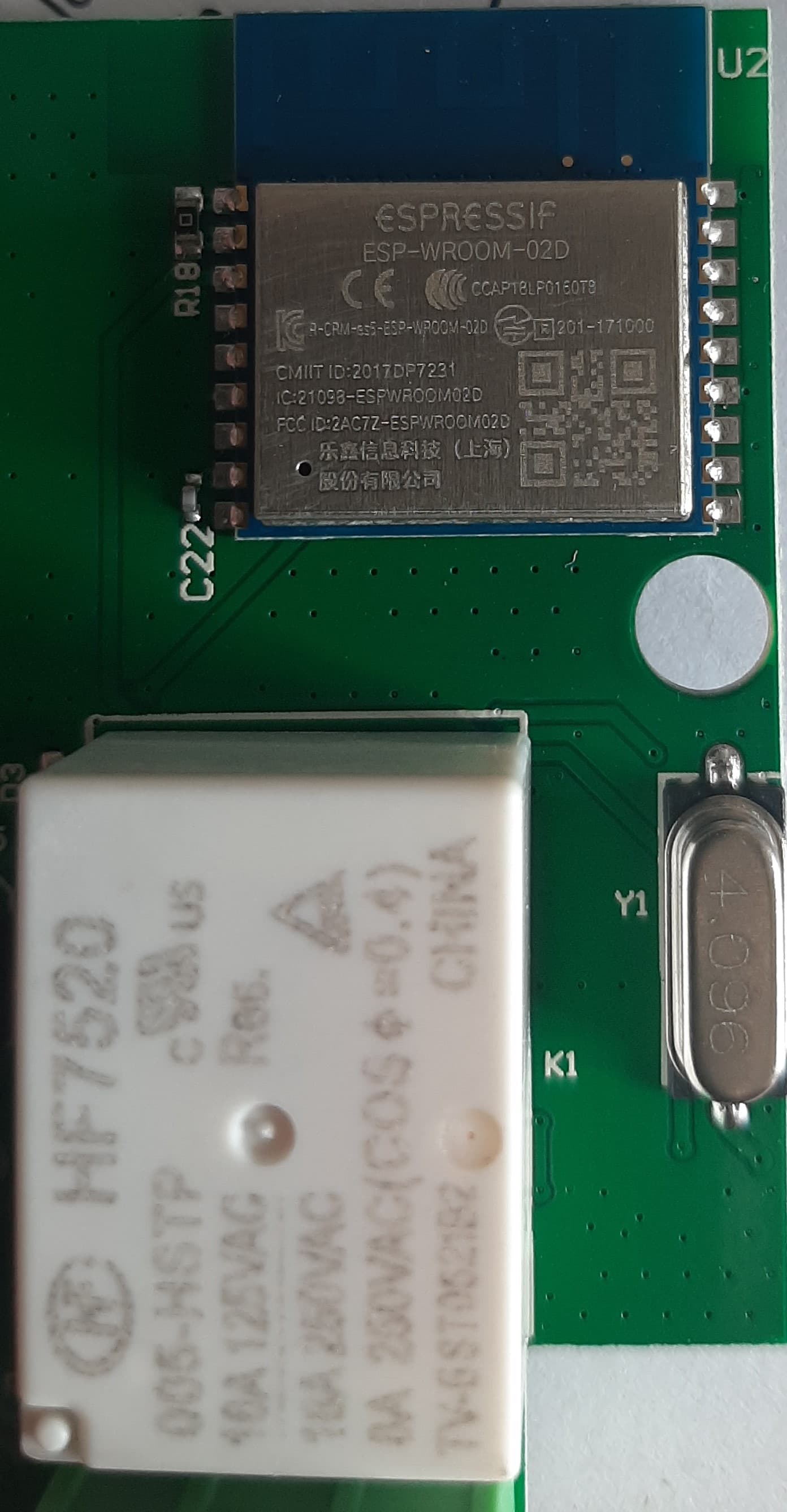

Lors de l’apairage de cet objet sur mon routeur il est apparu comme ESP. Ce détail a attisé ma curiosité et j’ai ouvert l’objet qui s’avère être un ESP-WROOM-02D monté sur différent circuit imprimé.
Mon objectif est donc de le connecter à ESPHOME et le programmer pour bénéficier de ses fonctionnalités dans Home Assistant.

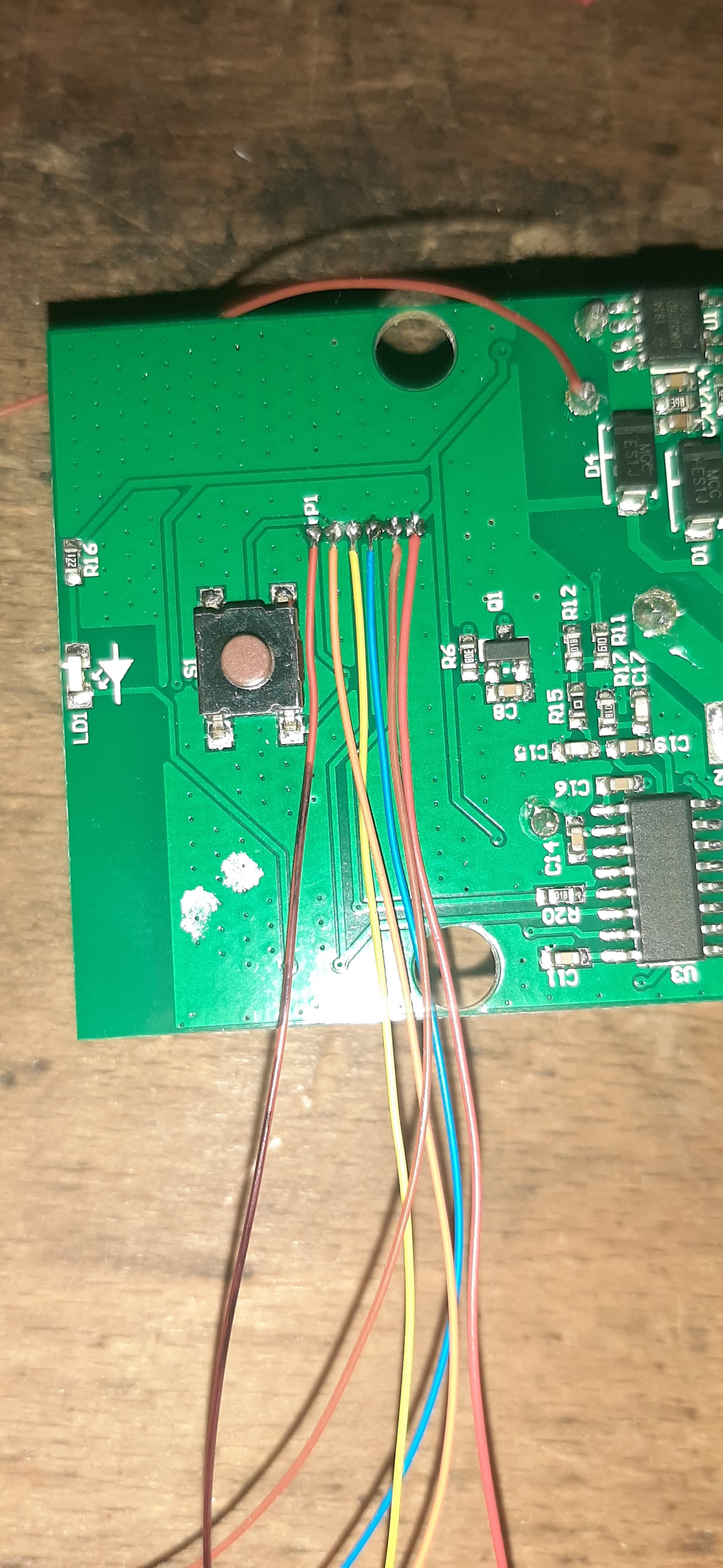

Etapes déjà réalisée :
  • Élément Connexion sur les points de test d’une liaison série USB TTL 3.3V
    |P1 | | | | | |
    |program|3.3|Tx|Rx|Gnd|3.3|
  • Élément Espionnage de la communication sur la liaison série de l’objet.
  • Élément Sauvegarde binaire de l’ESP.
  • Élément Installation dans ESPHOME
