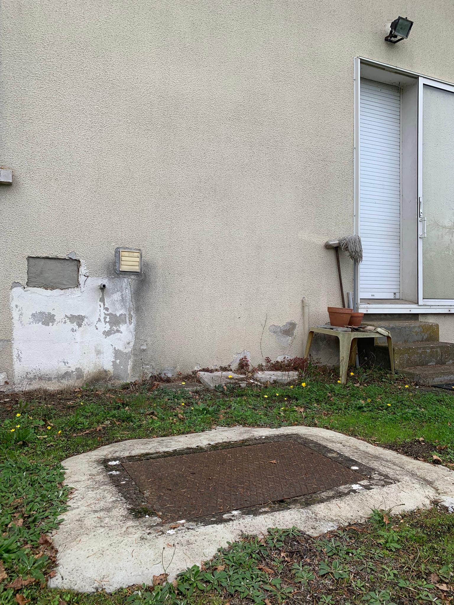

J’ai un appareil zigbee (capteur de fuite d’eau SONOFF) placé à l’extérieur et est apparemment hors de porté.
J’hésite entre 2 solutions pour le lier au réseau.
Il est situé 50-60cm sous terre, en-dessous d’une plaque en métal, à un peu moins de 2m de la maison.
La prise zigbee la plus proche est à l’intérieur à environ 2m du mur.
Voici une photo et un schéma :
En liaison directe je pense que la plaque de métal n’est pas concernée mais il y a le mur, la terre et le parpaing fin (entourant le trou) à passer.
Je vois 2 solutions mais je ne sait laquelle serait la plus efficace.
  1. Mettre un “extender” par exemple le AEOTEC - Répéteur/routeur Zigbee Range Extender Zi WG001, à l’intérieur où il y la prise zigbee
  2. Au dessus de la porte il y a un spot (visible sur la photo) que je pourrai remplacer et y mettre une ampoule zigbee
Quelle serait la meilleure solution d’après vous ?
Merci d’avance !
La plaque de metal joue pas mal en terme de parasitage des fréquences. A première vue je disais plus le aeotec qui est plus puissant que les ampoules en terme de propagation du reseau. Apres si tu préfères l’ampoule prends du solide (innr ou hue) evite le bas de gamme (moes et compagnie).
Si tu as une prise extérieure, regarde les plug ledvance outdoor, ils portent assez loins de ce que je peux voir chez moi.
salut, l’Aotec n’est pas étanche, l’ampoule me semble la meilleur solution avec la prise
La prise pour brancher l’aeotec est à l’intérieur

Je n’ai pas de préférence, c’est juste que je préfèrerai que la solution choisie fonctionne, que je n’ai pas a acheter ce qu’il faut pour les 2.
Je n’ai pas de prise extérieure.
En effet, je n’ai pas précisé mais l’extender peut être branché là où j’ai indiqué la prise soit à environ 2m du mur et à un peu plus d’1m du sol ou elle peut aussi être branchée directement au mur (que j’ai schématisé) à environ 1m du sol … et en l’écrivant je me rend compte qu’il y a pour le coup le sèche ligne en plus entre la prise actuelle et le capteur ! En tout cas j’ai essayé la prise sur le mur et ce n’est pas mieux.
Donc oubliez l’emplacement de la prise actuelle, j’utiliserai celle qui est au mur directement.

Donc tente l’aoetec qui améliorera de toutes façon ton reseau zigbee aussi à l’intéreur.
Et une prise connectée sur ta prise intérieure ? t’as pas une prise Nous ou un truc du style qui traine ?
Avec la plaque de métal et la distance il faut quelque chose qui ai une portée assez importante pour la reception\diffusion, ce qui n’est pas la cas des prise nous.
Je me rends pas compte de l’effet de la plaque métallique c’est vrai. Chez moi j’ai un capteur zigbee à 15m du dongle sonoff à travers murs porteurs etc et il capte (alors que le wifi ne passe pas). Du coup je me dis que le zigbee traverse tout :grinning_face:
Je ne comprend pas la question, j’ai déjà la prise connecté à l’intérieur.
En effet c’est une prise NOUS, bien vu !
Ok donc la solution de l’extender serait la meilleure, merci !
Si d’autres personnes ont des avis ou testés d’autres solutions, n’hésitez pas !
