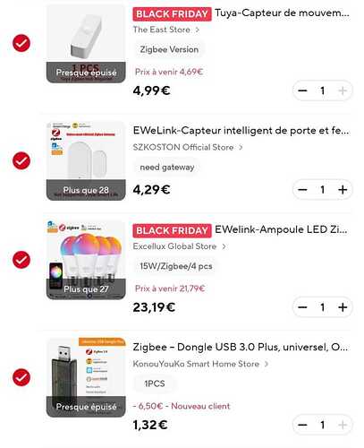

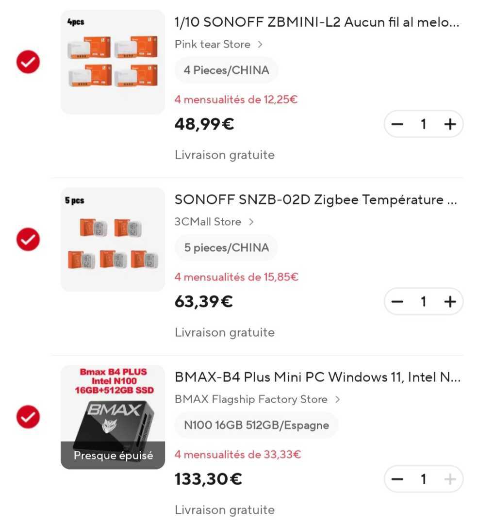

Après avoir parcouru de nombreux articles, il semble plus intéressant d’utiliser un mini PC plutôt qu’un Raspberry Pi pour la base domotique. En pièce jointe, vous trouverez la liste des composants que je prévois de commander sur Aliexpress.

• Que pensez-vous de cette configuration ?

• Petite derniere question : Serait-ce possible d’utiliser le pc pour le serveur HA + serveur de stockage ? J’ai un NASS (DS220J) déjà de présent chez moi, mais je voudrais savoir si je peux utiliser que le PC ?

Le format nuc c’est pas vraiment compatible pour un vrai nas avec HDD en raid.
Malgré tout j’ai quand même un serveur de fichiers sur le mien car je n’ai rien d’autre qui tourne H24.
Mais ça ne remplace pas un nas et il te sera pratique pour y stocker les sauvegardes de ha.
Pour débuter je te conseillerai de dédier le nuc a une installation HAOS: système d’exploitation home assistant. A l’avenir il pourra quand servir a autre chose grâce au module complémentaire qu’on peut installer dans HAOS.
J’ai de très gros doute sur la qualité de la clé zigbee de ton panier.
C’est un élément central de l’installation au propre comme au figuré.
Part plutôt sur un produit réputé pour la clé au moins.
Il y a un très bon tuto sur le zigbee sur HACF.
Avec notamment des choses importantes concernant les modèles de clé les mieux supporter ou encore les interférences du wifi 2.4ghz de la maison.
La question a se poser c’est est ce que le nuc va être proche du centre de la maison ?
Si oui une clé sonoff P avec une rallonge USB d’un mètre ira bien.
Sinon regarde peux être du côté des nouvelles clés zigbee en ethernet smlight.
