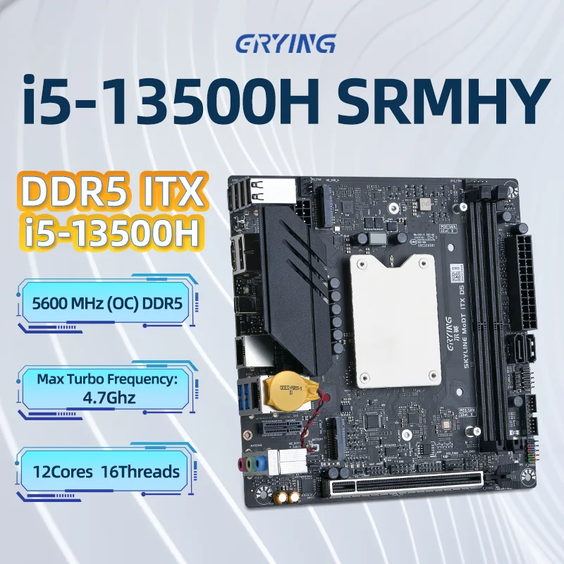

Bref, au dernier plantage j’en ai eu marre et j’ai craqué… peut être un peu trop vite… pour une carte mère « NAS » qui je l’espère, me permettra de tout regrouper dans un seul serveur.
La carte en question est celle-ci :
Je me suis peut être laissé abusé par la dénomination « 12 cores »… alors qu’en vrai c’est que 4 P-core et 8E-core et par les benchs que j’ai trouvé qui disent que le i5-13500H est environ 20% plus puissant que le i5-8500
A votre avis, est-ce que ça sera suffisant pour faire tourner confortablement mon système ?
L’idée de base c’est d’avoir un seul serveur sous Unraid qui fait :
  • NAS (utilisation très ponctuelle pour les sauvegardes de mon PC)
  • 2 VMs au minimum (HA + Jeedom)
  • 4 Dockers : Mosquitto, NodeRed, NTP et surtout Frigate pour 4 cameras.
    Avec seulement 4 P-core, ça me semble compliqué de les répartir entre tout ça.
Et pour la RAM ? je pensais partir sur 32Go (2x16), suffisant ? large ? limite ?
Merci d’avance pour vos avis / conseils.
Hello
Tu souhaites rester sur ce format ?
Tu as les NUC de pas en plus puissant. On en trouve pas mal sur LBC. J’en ai un à vendre au besoin.
Sinon je viens d’acheter un MINIS FORUM MS-01. Je ferais un retour d’expérience
