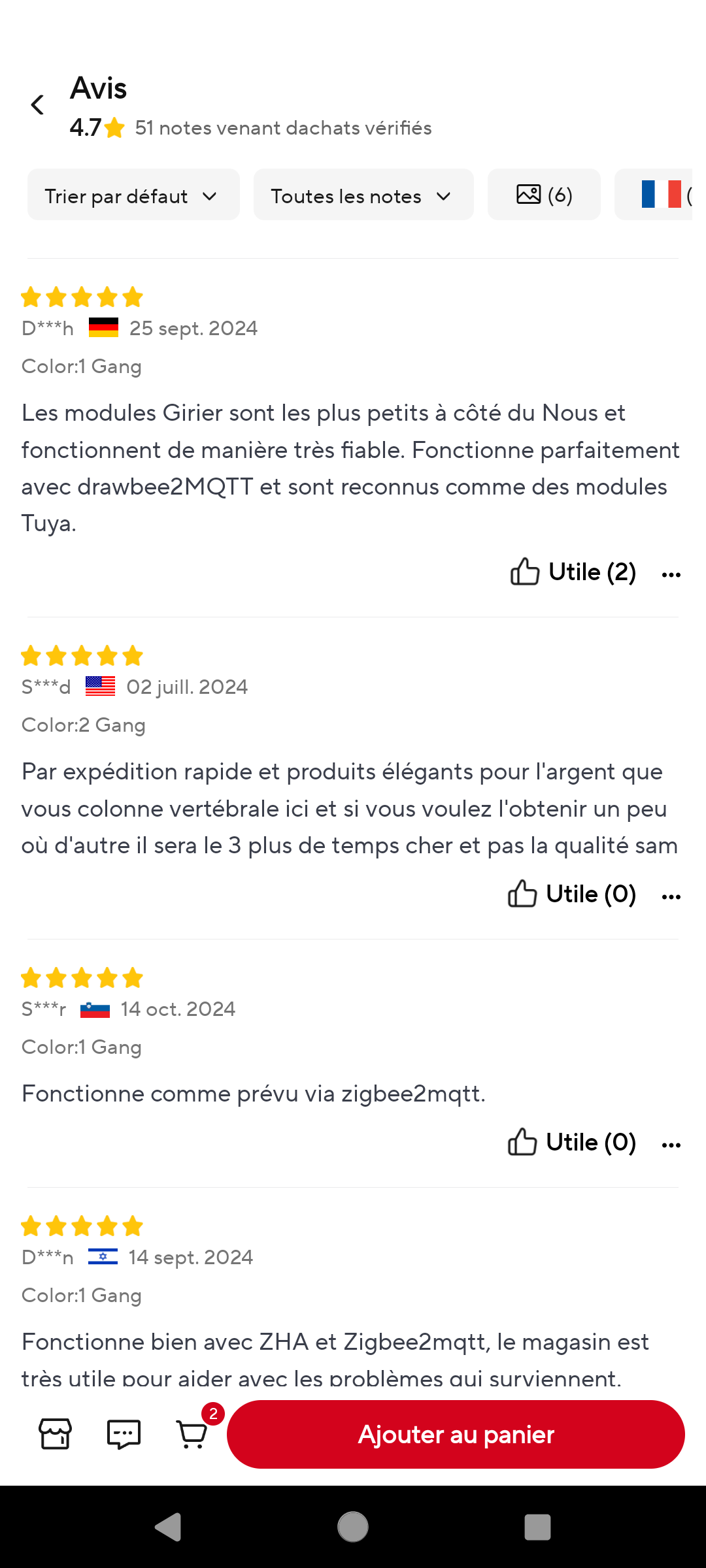

comment je peux etre sur que ce truc vas etre compatible avec HA (je compte installer HA avec une clé USB zigbee sonoff et Zigbee2MQTT) ?
En allant regarder dans les commentaires, tu arrives à trouver des infos :yum:

j’ai acheté ceux la pour mes volets Dübendorf filaire, et aucun pb, j’en ai 9 en fonction, et ils sont tous ok.
au vu de prix, j’en ai acheté 2 de plus au cas ou un tomberait en panne.
Commutateur de rideau intelligent Tuya WiFi Zigbee, technologie pour stores roulants, moteur de volet, fonctionne avec Alexa, Google Home, Smart Life - AliExpress 44
fonctionnent aussi bien avec un inter qu’un bouton poussoir. (c’est pas le cas de tous)

Sinon par expérience perso j’ai 3 volets roulants installés en suivant les conseils ici et c’est top, mes interrupteurs physiques sont de meilleure qualité que ceux d’origine et aucun problème, c’est reconnu direct par MQTT…
il y a plein de variantes, il vaut mieux prendre les derniers modèles même si les autres marchent aussi a priori, j’ai pris ça à 12€ pièce et c’est beau je trouve: https://fr.aliexpress.com/item/4001190275372.html

en tout cas, aucun PB de mon coté avec Z2M et le modèle que je t’ai donné depuis plusieurs mois… après, il n’existe pas que celui là.
perso, j’en ai acheté 1 , testé et une fois éprouvé, j’ai acheté les 10 autres.
