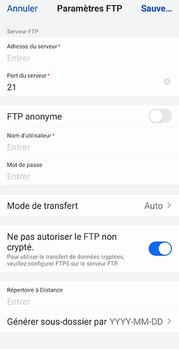

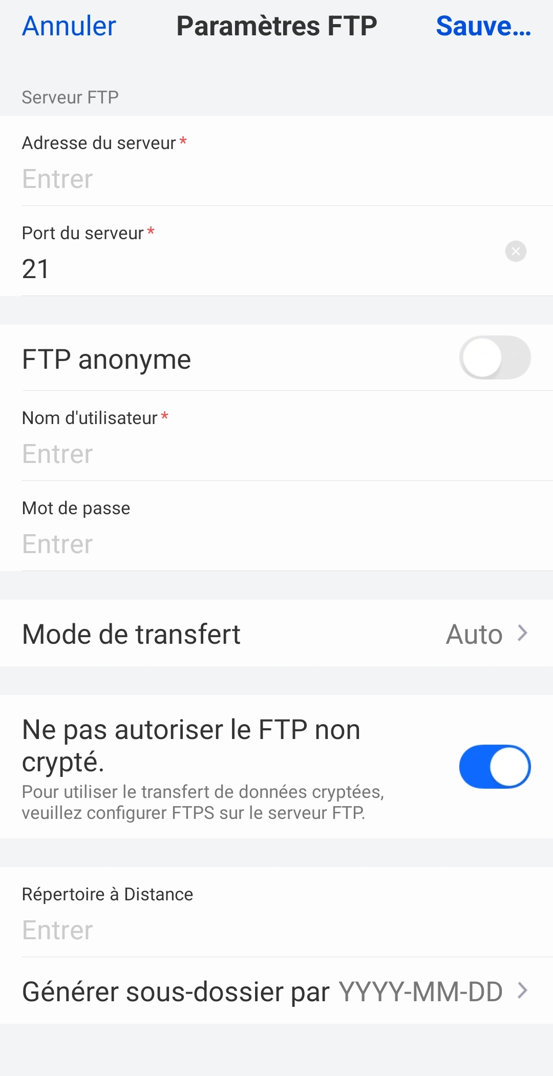

Que faut il régler dans paramètres FTP et pour quel utilité ?

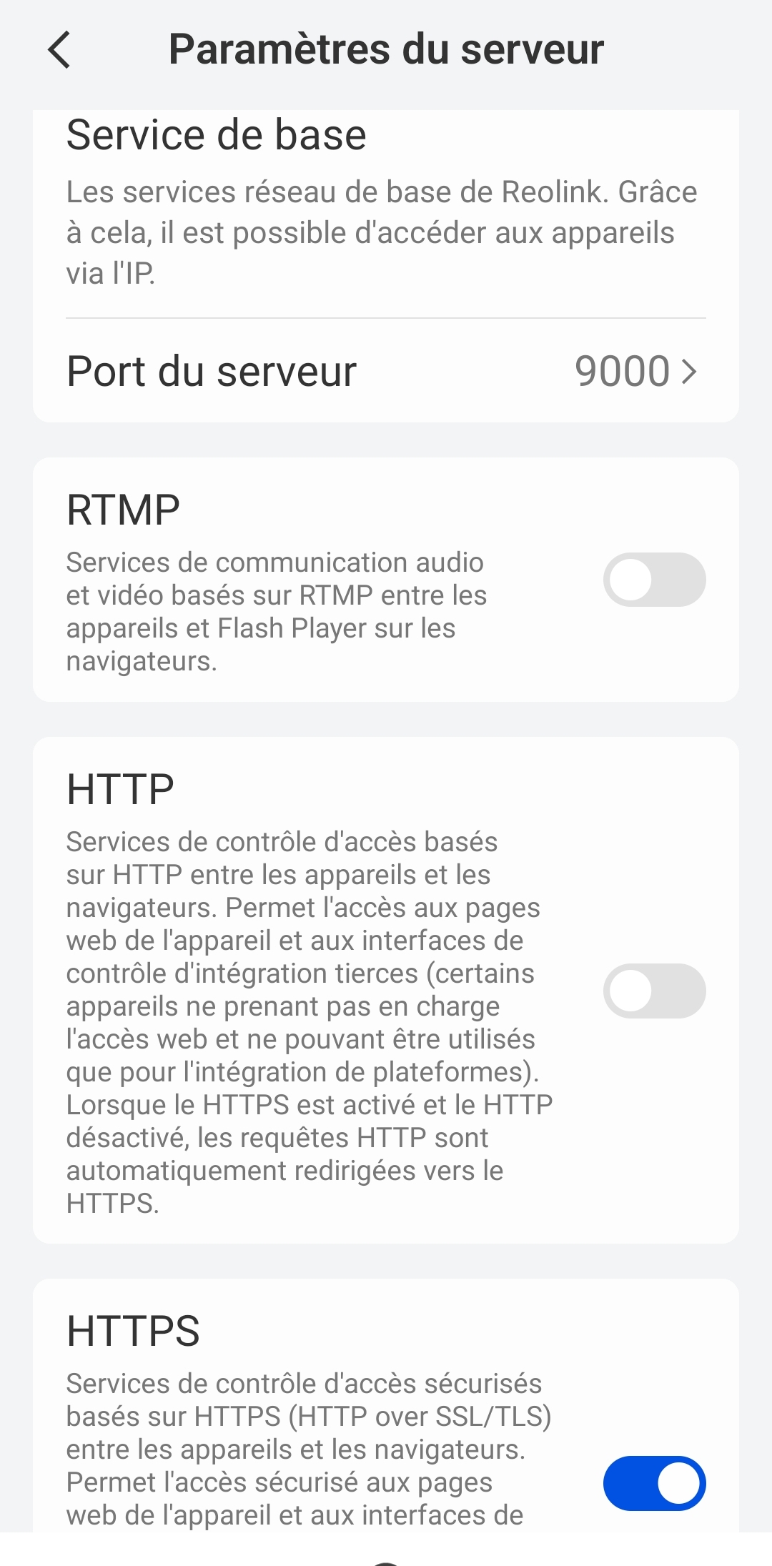

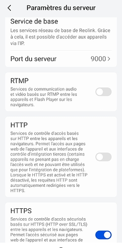

Que faut il regler dans les paramètres serveur et pour quel utilité ?

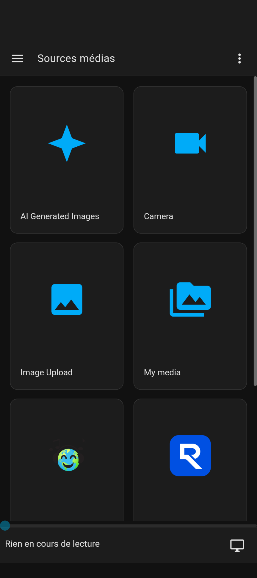

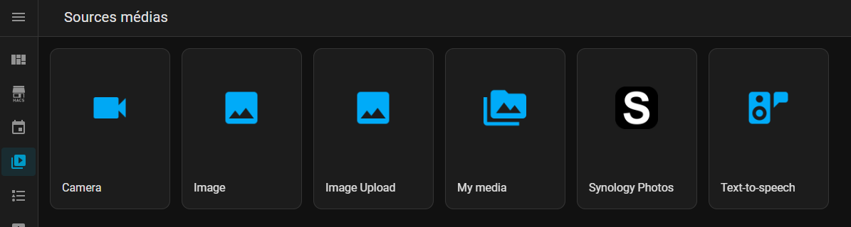

par HA c’est pas dans média ?
Tu as dans media un item reolink. Je n’ai touché a aucun paramètres, ça fonctionne tres bien de base :
Sinon tu peux en effet transféré les videos sur un ftp mais ça fait imun peu double emploi avec le hub je trouve.
Par HA en passant Par media, c’est ok j’ai bien des fichiers avec les vidéos.
