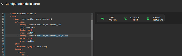

J’ai testé la carte et clairement, c’est très réussi, merci à tous !
J’ai juste un problème sur " - entity: sensor.netatmo_interieur_co2_texte"
Dès que j’essaie de le mettre dans mon code, tout disparait
Si je l’enlève, je retrouve la carte, mais pas les valeurs : Excellent etc…
Voici le code avec mes valeurs :

J’ai du rater un truc mais je ne vois pas ?!
Merci de votre aide ![]()

Tu peux vérifier si ton sensor ‹ …texte › est bien créé (dans les états). Et sinon, il doit y avoir un soucis dans ton fichier template (tu le charges bien depuis le configuration.yaml ?)

Super boulot, mais je bute sur cette partie : comment récupères-tu le texte (751 dans ton exemple) ?
Je n’ai pas d’entity avec ça, en revanche j’ai évidemment une valeur avec le capteur :
j’ai complété mon post initial
Je corrige je viens de capter en lisant le code
autant pour moi @Lesuperlolo
Pour la tendance @Pbranly tu as mis quoi en paramètres pour la calculer ?
Et après template pour faire Stable, en hausse et en baisse je suppose ?
Pour le moment j’ai mis ça
- platform: trend
sensors:
temp_exterieur_temperature_trend:
entity_id: sensor.temp_exterieur_temperature_trend
sample_duration: 3600
max_samples: 360
