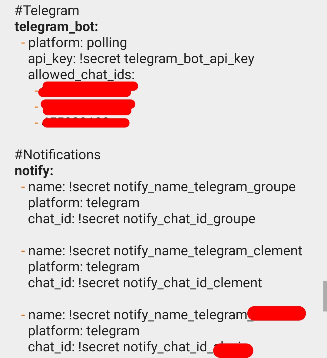

bonjour, comment avoir plusieur bot telegram dans home assistant?

En répétant les opérations ?
et comment fait t’on avec un bot qui a plusieur utilisateur ?
Voila ce que j’ai dans configuration.yaml :
en fesant comme tu a fait, tu peut envoye a un personne et si tu veut a toutes les personnes?
dans l’exemple, il peut envoyer des messages aux membre du goupe telegram_groupe, ou aux membres du groupe telegram_clement ou aux membres du groupe caché en rouge…
@Clemalex @bentou , je n’arrive pas faire fonctionnée. faut t’il que je crée sur mon compte les autre bot pour les personne de ma famille?
bon j’ai trouvée comment faire
