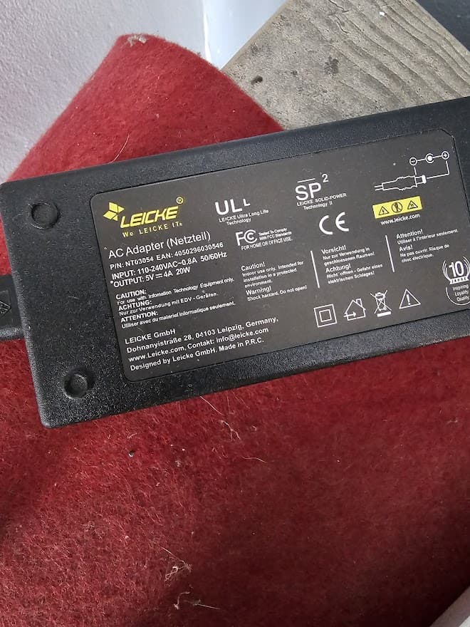

Je crois que je m’étais basé la dessus :
(j’ai tellement honte de partager mon bricolage ^^ )

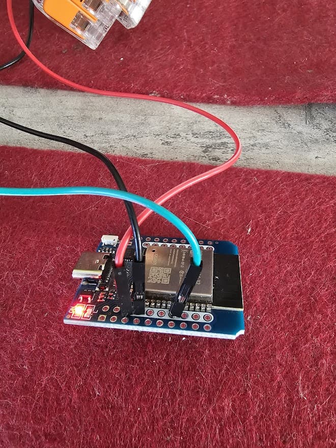

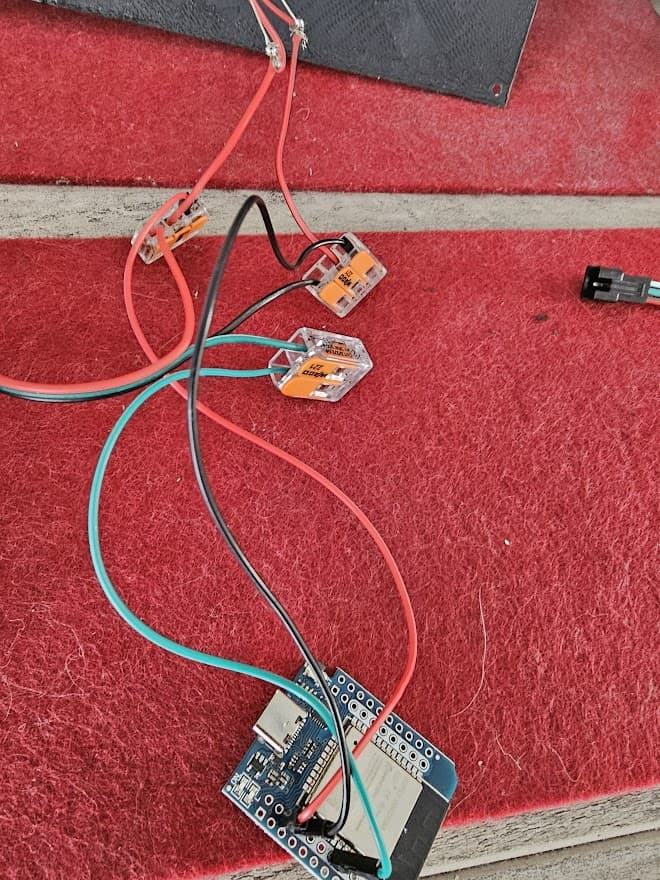

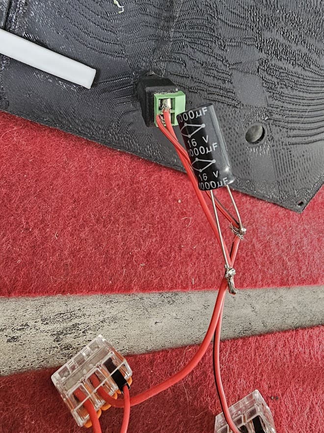

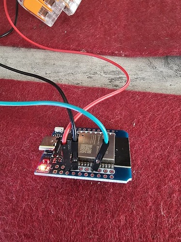

Voila pour les photos :sweat:
résolu : j’ai changé mes wago par des dominos. cela s’est résolu. je ne dois pas être doué :face_with_peeking_eye:

Il ne faut pas avoir honte, c’est un métier ! Et tous les électronicien.ne.s sont passés par des villaines brasures et des mauvais câblages au début :wink: c’est en faisant qu’on apprends ! :smiley:
Les Wagos sont plus fiables que les Dominos, et je suis persuadé que tu as brasé l’extrémité de tes câbles qui se retrouvent dans tes wago/dominos ?!
C’est une cause classique de pannes. Il ne faut jamais braser un câble qui par dans un bornier, car l’étain flue (fluage) :slight_smile:
Tu risques de te retrouver avec le même problème (et encore plus rapidement avec des borniers à vis plutôt qu’à lame) dans les temps à venir.
