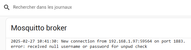

je viens de regarde les journeaux d'MQTT et j'ai ca
Fait voir ta config mqtt sous awtrix
