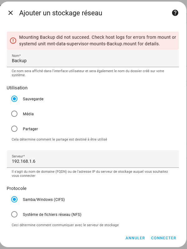

Depuis quelques jours, je tente d’ajouter un stockage réseau afin de réaliser mes sauvegardes locales, vers un dossier partagé Windows 11, mais chaque tentative échoue par cette erreur connue:
« Mount backup did not succeed. Check host logs…etc »
Pour infos, HA est installé sur une VM virtualbox.
J’ai désactivé l’AV/firewall Eset sur windows, idem.
J’ai tenté une authentification user/mdp, même erreur.
J’ai créer une règle d’autorisation IP de HA sur le firewall box opérateur, idem.

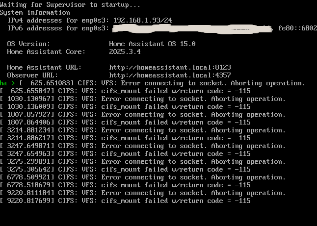

J’ai aussi ces erreurs dans la console:
Je suis à cours de piste pour solutionner cette accés.

Salut @DM45597
N’utilisant pas le nouveau système de sauvegarde je ne pourrais pas t’orienter précisément mais au vu de la configuration, je pense qu’il manque quelques choses dans la configuration du serveur !
Il y a des chances que seul l’IP soit insuffisante
Depuis ton PC en rentrant ça dans l’Explorer de fichier ´´ftp://192.168.1.6´´ est-ce que tu accède à ton dossier de sauvegarde ?
Si non, il faut bien que tu complète l’IP du chemin d ces au dossier
Tu sauvegarde sur ta machine hôte ?
C’est a dire sur la machine qui fait tourner virtualbox ? Si c’est le cas c’est logique c’est une limitation du bridge de virtualbox
Si tu veux externaliser du backup tourne toi vers Google drive par exemple qui est natif a la solution de backup de HA
