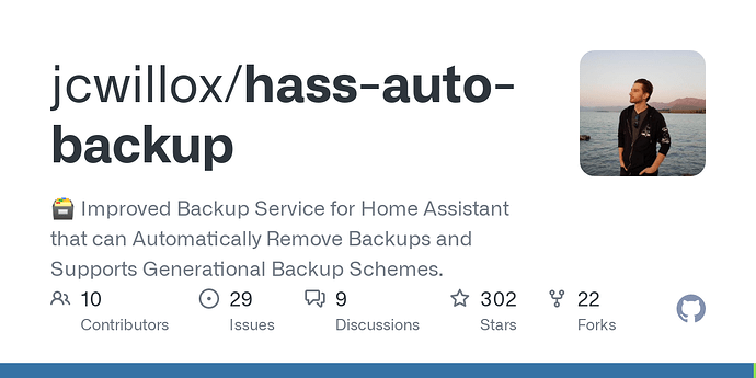

je ne l’utilise pas mais sa supporte nextcloud.

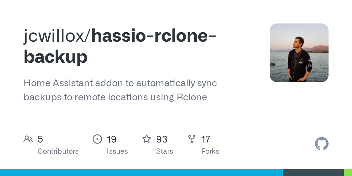

avec
Nextcloud supporte le webdav qui est un standard après à savoir si il est possible de faire quelque chose avec HAos pour monter un partage webdav
ah oui effectivement excellent, je suis en train de faire la config qui est pas simple mais cela a l’air de bien le faire :+1:
