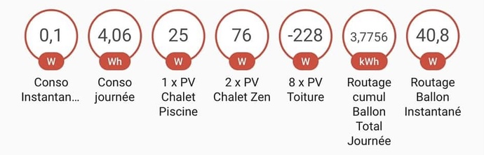

J’ai trouvé sur le web ce genre de badges apparament « classiques » et je voudrais les configurer avec le look suivant mais je n’y arrive pas :confused:

la forme des badges a changé depuis la version 2024.8.0 de HA.
Si tu veux l’ancien style de badge, regarde ce post:
Merci pour ta réponse. Je dois comprendre que la capture d’écran que j’ai fournie montre des badges créés avant la version 2024.8 ?
Si tel est le cas, c’est bizarre car étant sur HA depuis un peu plus de 6 mois, je n’avais pas ce style de badge !

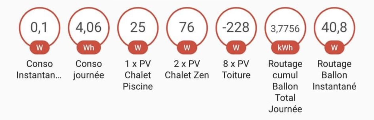

Et le résultat :
Merci pour l’aide et bonne journée :slight_smile:
Oui, les badges étaient comme la capture que tu as montrée. Tu as dû les customiser pour qu’il ne soit pas identique.
