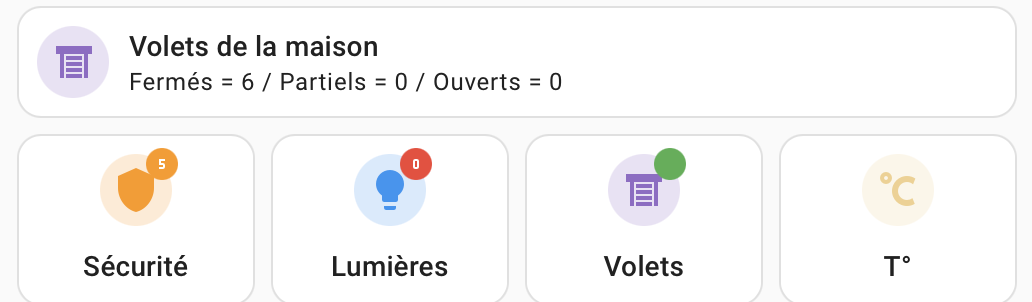

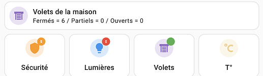

Ayant une petite fenêtre de temps je me suis lancé dans l’amélioration de mon dashboard et je rencontre quelques difficultés et je me tourne vers vous…
Je souhaite pouvoir renseigner le nombre de fenêtres/portes ouvertes dans un badge, de même pour le nombre de lumières et de volets ouverts…mais j’ai des chiffres incohérents par rapport à la réalité…
nb

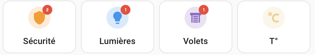

Le nombre exact se situe dans la deuxième photo à savoir 1 pour les lumière et 2 pour les ouvrants et les volets sont aux nombres de 6 fermés…et je n’ai pas les mêmes chiffres sur mes badges…

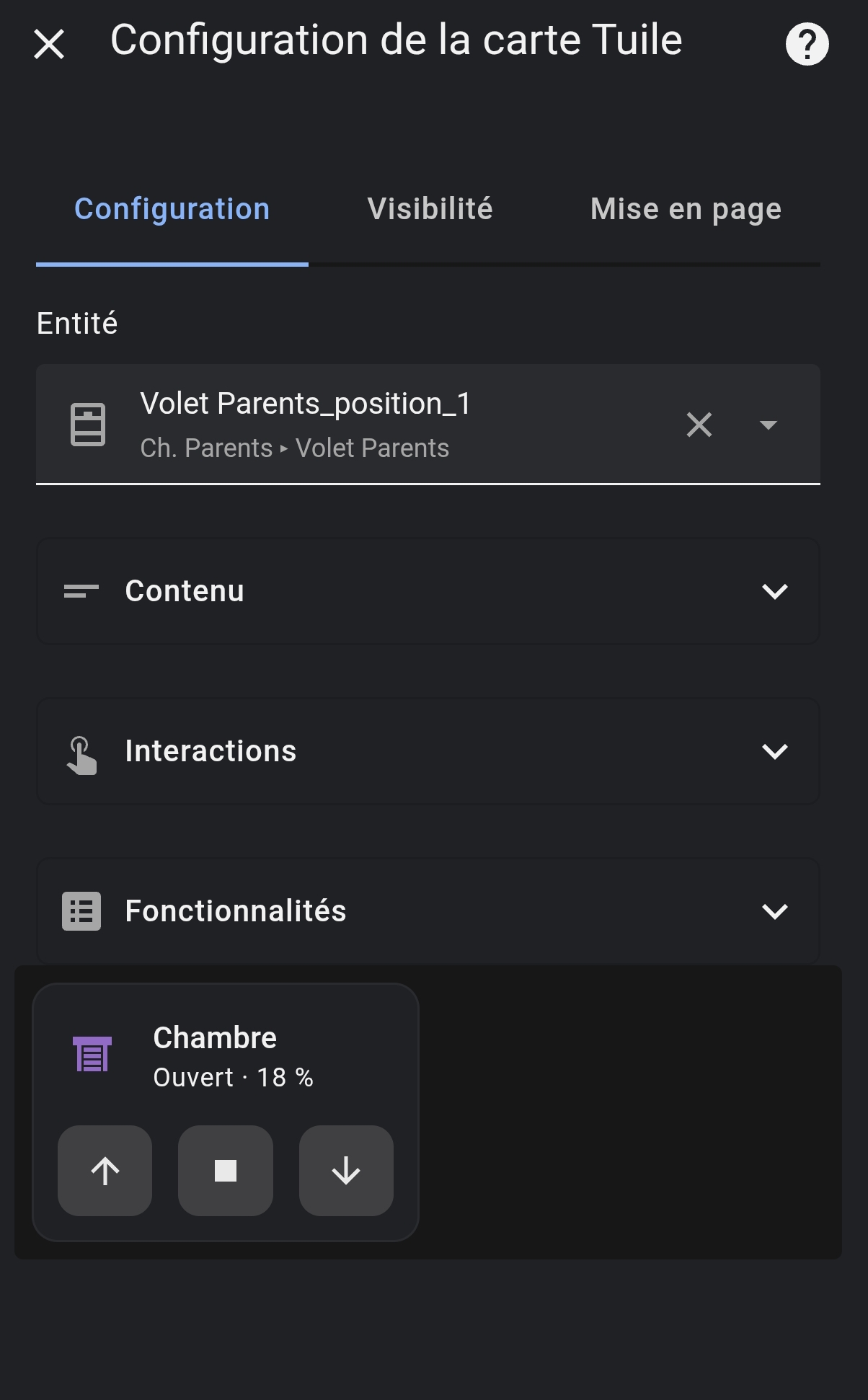

Pour les volets, tu as les cartes tuiles natives à HA avec choix de couleur et options

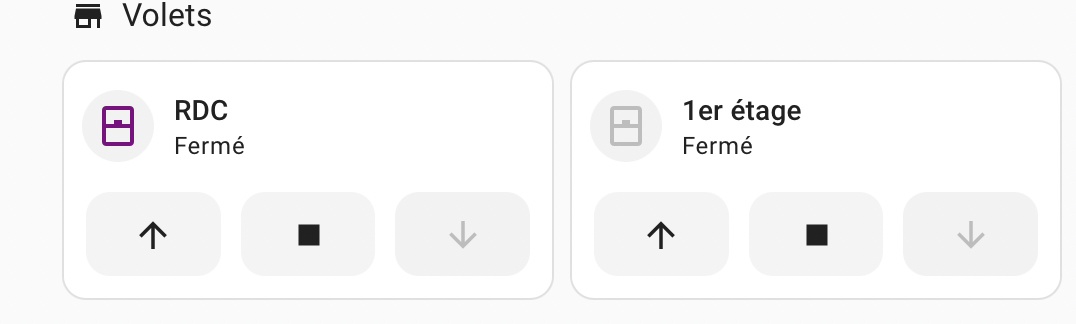

Bonsoir tout le monde,
un grand merci à vous tous pour vos propositions…j’obtiens enfin ce que je souhaite…

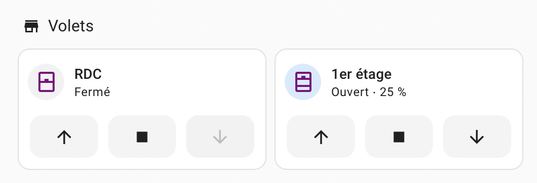

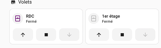

Concernant la couleur des volets, voici ce que j’obtiens:
Quand les volets sont fermés à 100%, j’ai bien ce que je souhaite mais dès qu’ils sont ouverts ou semi ouverts ils sont avec le fond bleu…
Bonne soirée.
dans les cartes Mushroom ça s’active automatiquement pour indiquer que l’entité est « active » (autrement dit : ouverte ou en mouvement).
