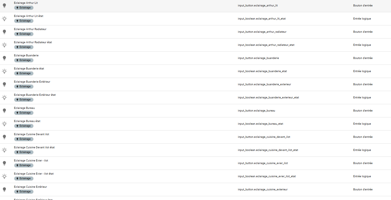

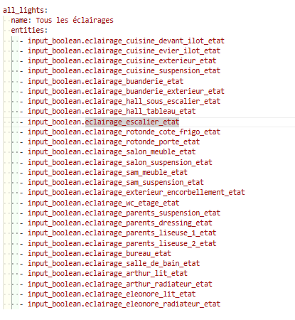

J’ai créé un groupe regroupant l’ensemble des états de mes éclairages (chaque éclairage à son état par un input.boolean et est actionné par un input.button). Donc sur base des inputs.boolean.
J’ai créé un badge qui comptabilise les éclairages allumés sur base des input.boolean, jusque-là, tout va :

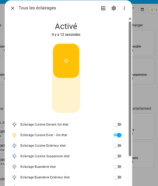

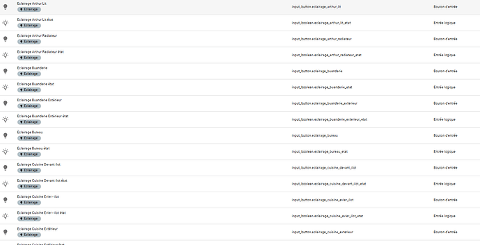

Quand je clique sur le badge, il m’affiche l’ensemble des éclairages qu’ils soient allumés ou éteint + un gros switch. Je souhaiterais retirer ce gros switch et n’afficher que les éclairages allumés. De plus, sachant que c’est basé sur les input.boolean et non input.button, si je clique sur le petit switch bleu du pop up, cela va changer l’état de l’éclairage dans HA mais en vrai, ne fera rien car ça ne joue pas sur le switch. Savez-vous comment je pourrais faire que ce soit les input.button et non input.boolean qui soient affichés dans le popup? Et par la même occasion ça retirera le mot état en fin de chaque éclairage :slight_smile:

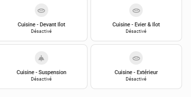

J’en profite, sait-on jamais … Voici la carte que j’ai insérée pour chaque éclairage. Si je clique sur la carte, ça allume bien l’éclairage en question et change son état. Si je clique sur l’icone de la lumière, ça change l’état dans HA mais pas dans la maison. (un peu le même problème qu’avec le popup ci-dessus). Savez-vous comment je pourrais empêcher le clic sur l’icone pour ne pas faire d’erreur ? ou alors quand on clique sur l’icone, cela joue sur le input.button et non le input.boolean ? Je précise que je débute et qu’à terme j’aimerais utiliser les mushroom card. Ici il s’agit d’une carte tuile de base donc si la solution est de passer en mushroom, je suis d’autant plus preneur mais c’est encore du chinois pour moi tous ces langages.
type: tile
entity: input_boolean.eclairage_cuisine_devant_ilot_etat
features_position: bottom
vertical: true
icon: mdi:light-recessed
name: Cuisine - Devant Ilot
show_entity_picture: false
hide_state: false
tap_action:
  action: call-service
  service: input_button.press
    entity_id: input_button.eclairage_cuisine_devant_ilot

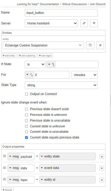

J’ai domotisé mes éclairages par des automates Siemens Logo. En gros, mes boutons poussoirs alimentés en 24v arrivent au tableau électrique et mes éclairages en 230v le tout reliés par des télrupteurs. J’ai retiré les télérupteurs au profit des Siemens Logo.
Je ne m’y connais pas énormément et quelqu’un m’a aidé sur un autre forum pour arriver à les domotiser. Je passe par le logiciel Logo Confort (obligatoire pour configurer mes boutons poussoirs et éclairages) puis par Node-Red et je récupère ensuite le tout dans HA.

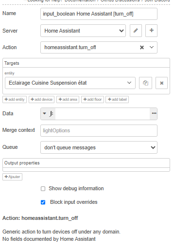

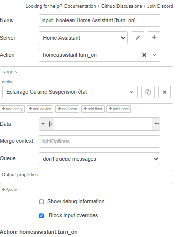

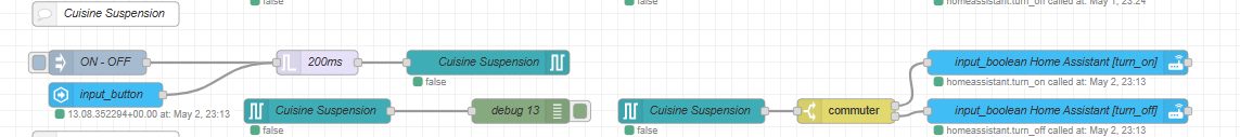

Voici un de mes éclairages dans Node-Red
Input_button pour actionner et input boolean pour l’état en lien avec HA forcément.
Je ne sais pas s’il y a mieux/plus facile, je débute …

En créant une carte Mushroom avec le même code que la tuile de base, je n’ai plus le souci d’appui sur l’icone :slight_smile:
type: custom:mushroom-light-card
vertical: true
hide_state: false
tap_action:
