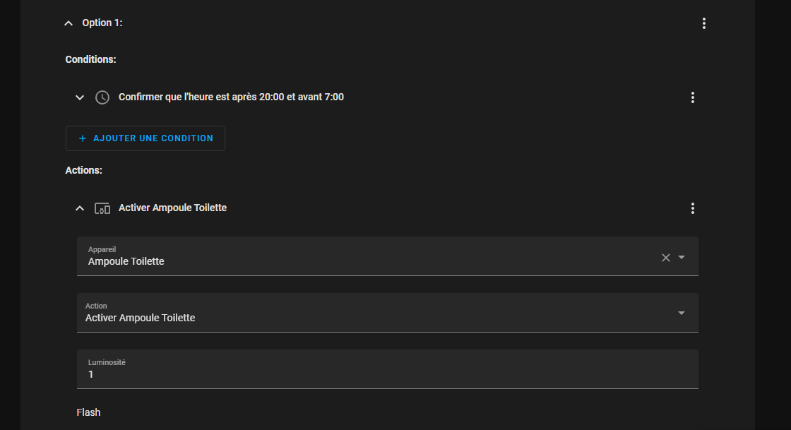

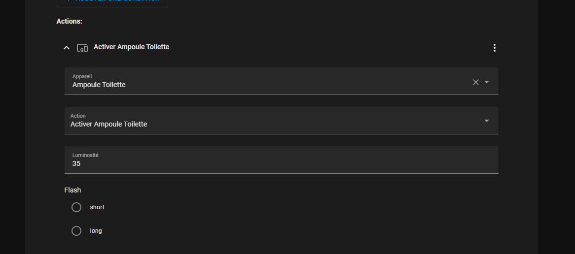

les blueprint bien cela depanne , mais quand tu souhaites modifie/ajouté des choses cela te bloque.
tu dois faire une automatisation avec conditions , voici ce que j’ai fait :
        sequence:
          - choose:
              - conditions:
                  - condition: time
                    after: "20:00:00"
                    before: "07:00:00"
                sequence:
                  - type: turn_on
                    device_id: 8d82e80e3553d8fab3511c44dc38c216
                    entity_id: 18807b869ae9a5a4eee9cf572823ea6f
                    domain: light
                    brightness_pct: 1
                    data: {}
                      entity_id:
                        - input_boolean.toggle_inter_toilette
                    data: {}
                      entity_id: input_boolean.test_toilette_occupe
              - conditions:
                  - condition: time
                    after: "07:00:00"
                    before: "20:00:00"
Entre 07 et 20 h , luminosité à 35%
entre 20 et 07 h , luminosité à 1%

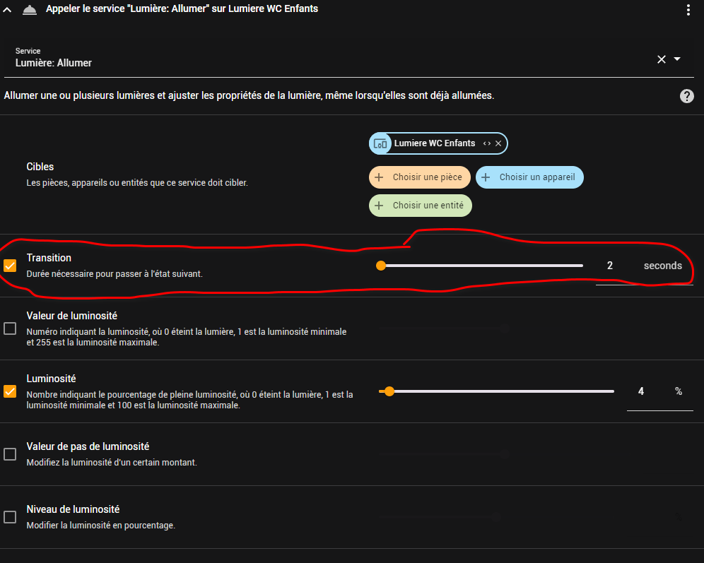

Pour ma part, afin d’éviter le « Flash » avant que l’ampoule ne prenne la bonne luminosité, j’ai ajouté une transition de 2 secondes sur mon service light.turn_on
  transition: 2
  color_name: blueviolet
  brightness_pct: 15
  device_id: fc9f95b7a77c443b9700a0cd22dfaba8

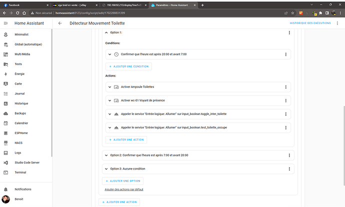

voici mon script complet , a toi de l’adapté
Pour mettre ON
alias: Détecteur Mouvement Toilette
sequence:
  - choose:
      - conditions:
          - type: is_motion
            condition: device
            device_id: 31e381769780f507678919578b8a9e4f
            entity_id: b53bf8cd5ca02a5e37f0e1680645b2a9
            domain: binary_sensor
          - condition: device
            type: is_off
            domain: light
        sequence:
          - choose:
              - conditions:
                  - condition: time
                    after: "20:00:00"
                    before: "07:00:00"
                sequence:
                  - type: turn_on
                    domain: light
                    brightness_pct: 1
                    data: {}
                      entity_id:
                    data: {}
              - conditions:
                  - condition: time
                    after: "07:00:00"
                    before: "20:00:00"
                sequence:
                  - type: turn_on
                    domain: light
                    brightness_pct: 35
                    data: {}
                      entity_id:
                    data: {}
  - service: homeassistant.update_entity
    data: {}
      entity_id: script.detecteur_mouvement_toilette

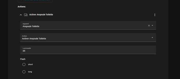

quand il dis le flash ?
quand tu allume ta lumière elle se met a 100% et après quelque milliseconde elle ce met à 10…
Il parle du fait que de 100% à 10% cela provoque un flash

Par contre je n’ai jamais reussi a avoir directement la luminosité à 4%. Elle passe de 100 % à 4%. Ca dure pas longtemps mais ce n’est pas agréable. L’option transition permet juste de diminuer ce problème mais pas de l’enlever.
Ou sinon allumer et eteindre automatiquement la lumiere quelques secondes pour faire passer l’état de 100 % à 4% à la nuit. Mais bon, c’est pas terrible…

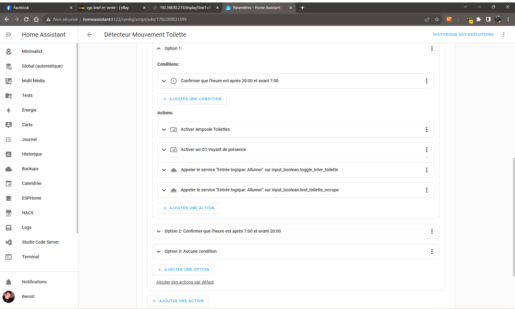

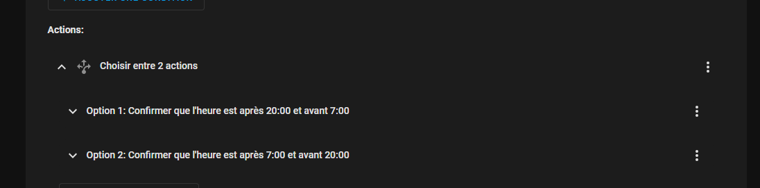

J’ai un doute sur les 2 dernières actions, à quoi servent elles ???:
Non, non,
ma question c’est plus (+) du genre : c’est où il faut mettre le couteau pour ouvrir l’huitre qu’est pour moi HomeAssistant… il est très beau son bout de code, mais c’est où qu’il faudrait l’insérer…
le flash, c’est justement ce que je veux combattre.
pour éviter le décalage horaire, j’aurais plutôt pensé à Nuit, mais tout est faisable (et inversement)
ici je pense:
