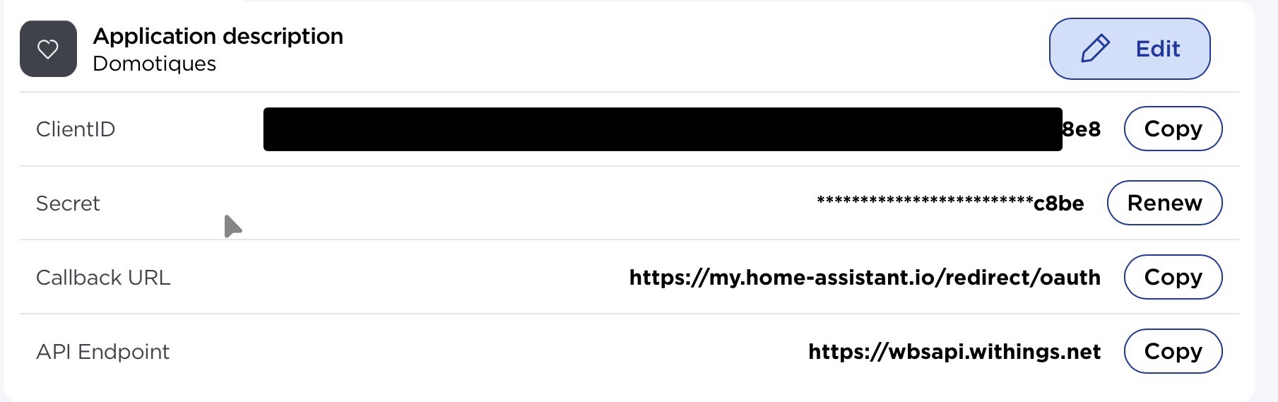

J’ai bien ouvert un compte développeur chez withings, avec la redirection suivante :
https://*********************.ui.nabu.casa/
Le test d’URL n’est pas reconnu : ça commence mal.
j’ai un compte nabucasa
Et quand je lance une intégration, j’ai le message :
{"errors":[{"message":"redirect_uri_mismatch: The redirect URI provided is missing or does not match partner callback url"}]}

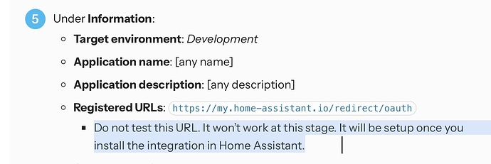

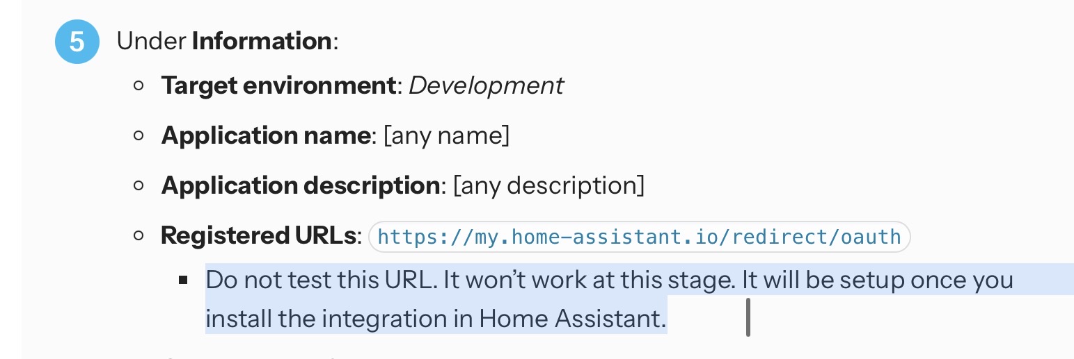

Moi j’ai ceci dans l’adresse de redirection.
https://my.home-assistant.io/redirect/oauth
Ne marche pas non plus, la page se balade de gauche a droite sans valider

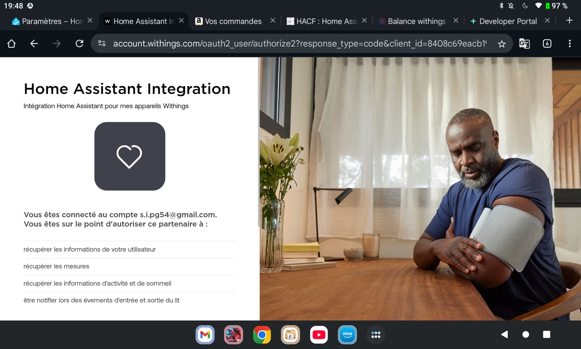

Une fois sur la page de confirmation qu’est ce qui se passe quand tu valide ?

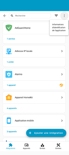

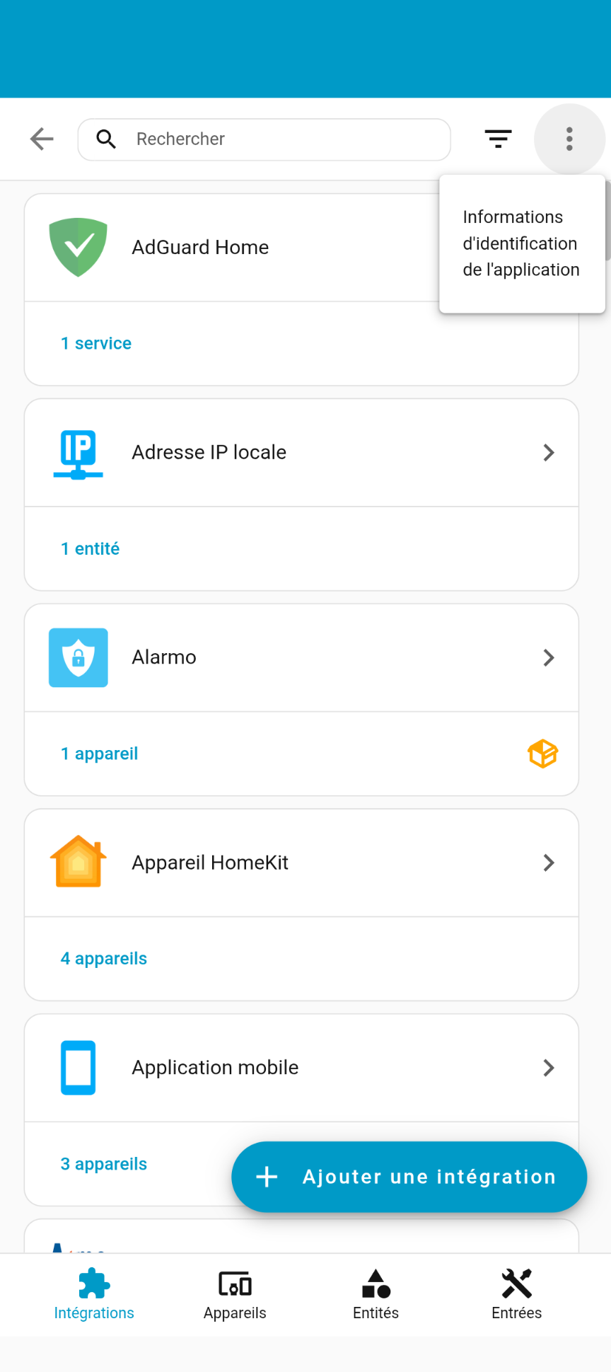

C’est les identifiants enregistrés par home assistant pour les connexions. Tu peux les voir en cliquant sur les trois points en haut a droite de la page des intégration :
Supprime ceux de withing et recommence.
merci enormement pour cette derniere information, j’ai supprimer et recreer et sa fonctionne.
