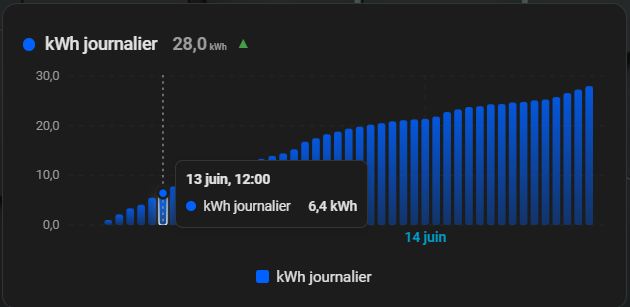

J'arrive à ca mais je voudrais que mes barres soient par jour et non pas par heure.
J'ai crée des entrées type compteurs journalier ou mensuel, j'ai toujours le même resultats.

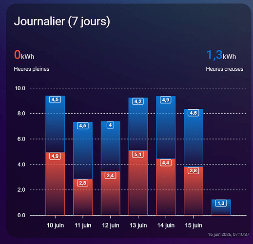

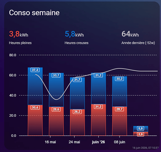

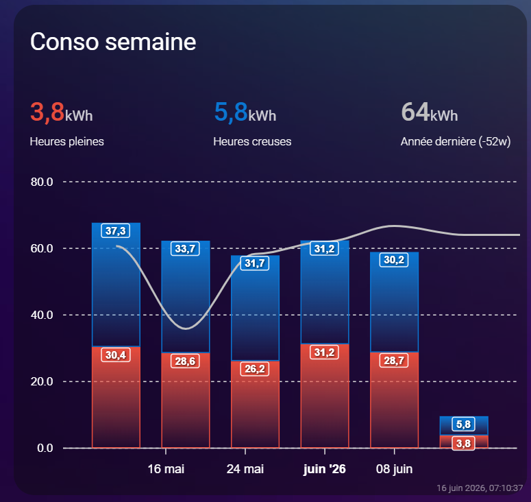

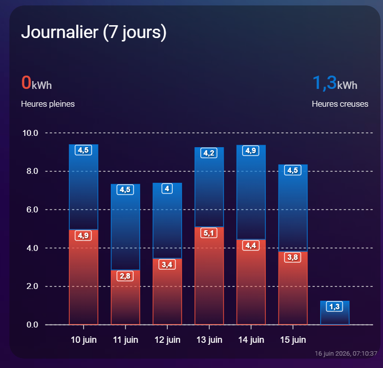

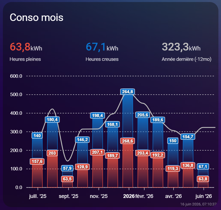

Un aperçu de ce que j'ai comme graphique Apexcharts chez moi pour le suivi conso avec un abonnement HP / HC.
bonjour @Dynaloo ,
C'est propre peux tu partager le code ?
J'essayerai de l'adapter à mon abondement tempo :thinking:
@Jack38
Voici le code complet, les 3 cartes Apexcharts sont intégrées dans "simple swipe card" à télécharger sur hacs

    graph_span: 6w
    span:
      end: isoWeek
    stacked: true
    show:
      last_updated: true
    header:
      title: Conso semaine
      standard_format: true

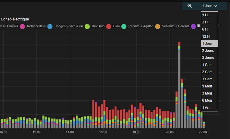

Tu peux aussi regarder History Explorer Card, qui te permet de sélectionner sur le dashboard la vue que tu veux (10min, heure, journée, mois, etc.)
SpangleLabs/history-explorer-card: A card for Home Assistant Lovelace for exploring the history of your entities interactively and in real time.
Ci-dessous une copie d'une de mes carte de consommation électrique, avec le drop daown qui permet de sélectionner la vue à afficher.

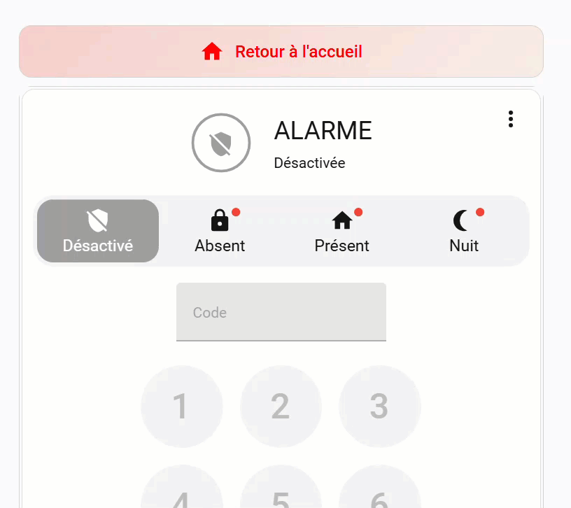

"simple swipe card" adopté :slight_smile:
536DF12C-BB9A-41C3-A04A-95BEFE239AB8
