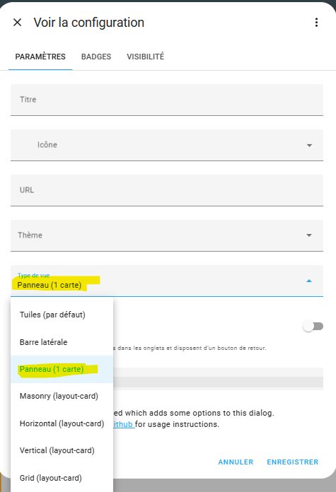

par contre, c’est normal, si tu mets une carte dans ton dashboard, il est là pour afficher de base plusieurs carte… donc, il ne les affiche pas en pleinne page, soit tu fais un dashboard en utilisant le mode panneau a la place de tuile :
soit si c’est en yaml, il faut ajouter la ligne
type: panel
