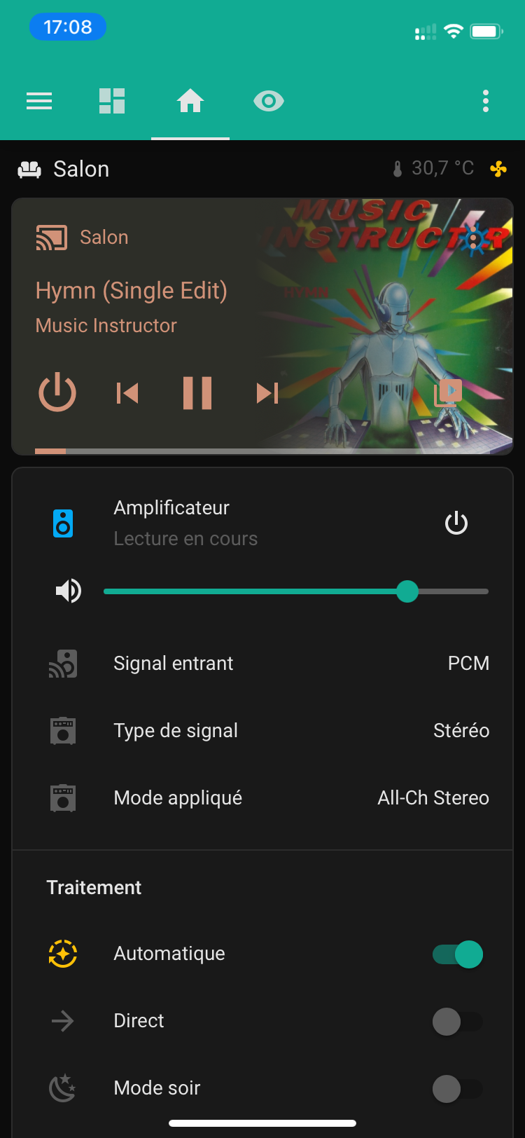

Donc soit vous passez tout en All-Ch Stereo. A ce moment, les fichiers stéréo sont lus sur toutes les enceintes, surround y compris, avec une répartition droite/gauche. Les Atmos sont downmixés en stéréo également.
Soit vous vous amusez à changer manuellement vers le mode Straight pour profiter des Atmos en original, et vers All-Ch Stereo pour spatialiser les morceaux stéréo.

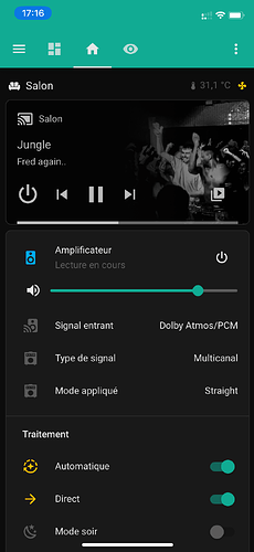

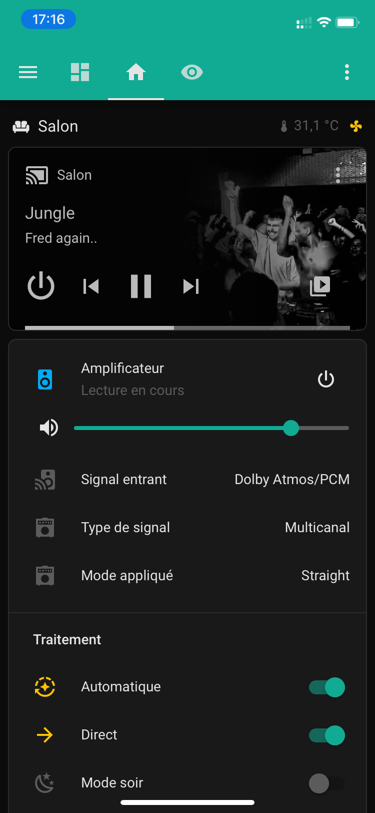

    1. Créez une automatisation sur base de ce dernier capteur (c’est plus simple car elle dépendra de l’état Stéréo ou Multicanal) pour actionner le DSP du Yamaha avec l’intégration YNCA ou Musiccast. (J’ai également créé un capteur binaire pour me laisser le choix d’un basculement automatique ou manuel - comme avant. Sa trace apparait dans le code ci-dessous)

    2. Sur le Yamaha (pas l’intégration donc), j’ai également aligné “soniquement” le mode All-Ch Stereo sur le Straight.
      Réglages > Son > All-Channel Stereo:
      Niveau: <0>
      Balance av./arr.: +1
      Balance gche/dte: 0
      Monaural Mix: Désactivé
