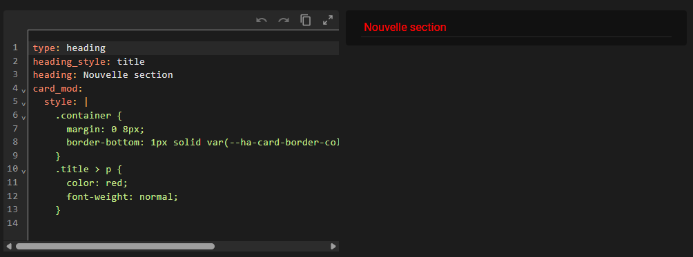

Si je veux faire la même chose sur une carte heading par exemple et que je veuille changer la couleur du texte et ajouter une ligne en dessous :
De :
Vers :
Dans mon card_mod je me retrouve avec
type: heading
heading_style: title
heading: Nouvelle section
card_mod:
style: |
.container {
margin: 0 8px;
border-bottom: 1px solid var(--ha-card-border-color,var(--divider-color,#e0e0e0));
.title > p {
color: red;
font-weight: normal;

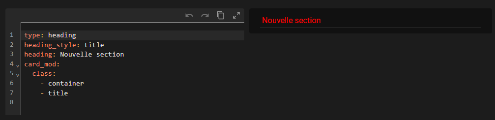

Mais je n’arrive pas à le traduire dans mon thème pour l’exploiter comme ça :
type: heading
card_mod:
class: titre_rouge_avec_ligne
Et ainsi ne pouvoir le mettre que sur certaine carte.
J’arrive bien dans le thème à en faire une définition mais qui s’applique à toute les cartes heading de cette façon :
