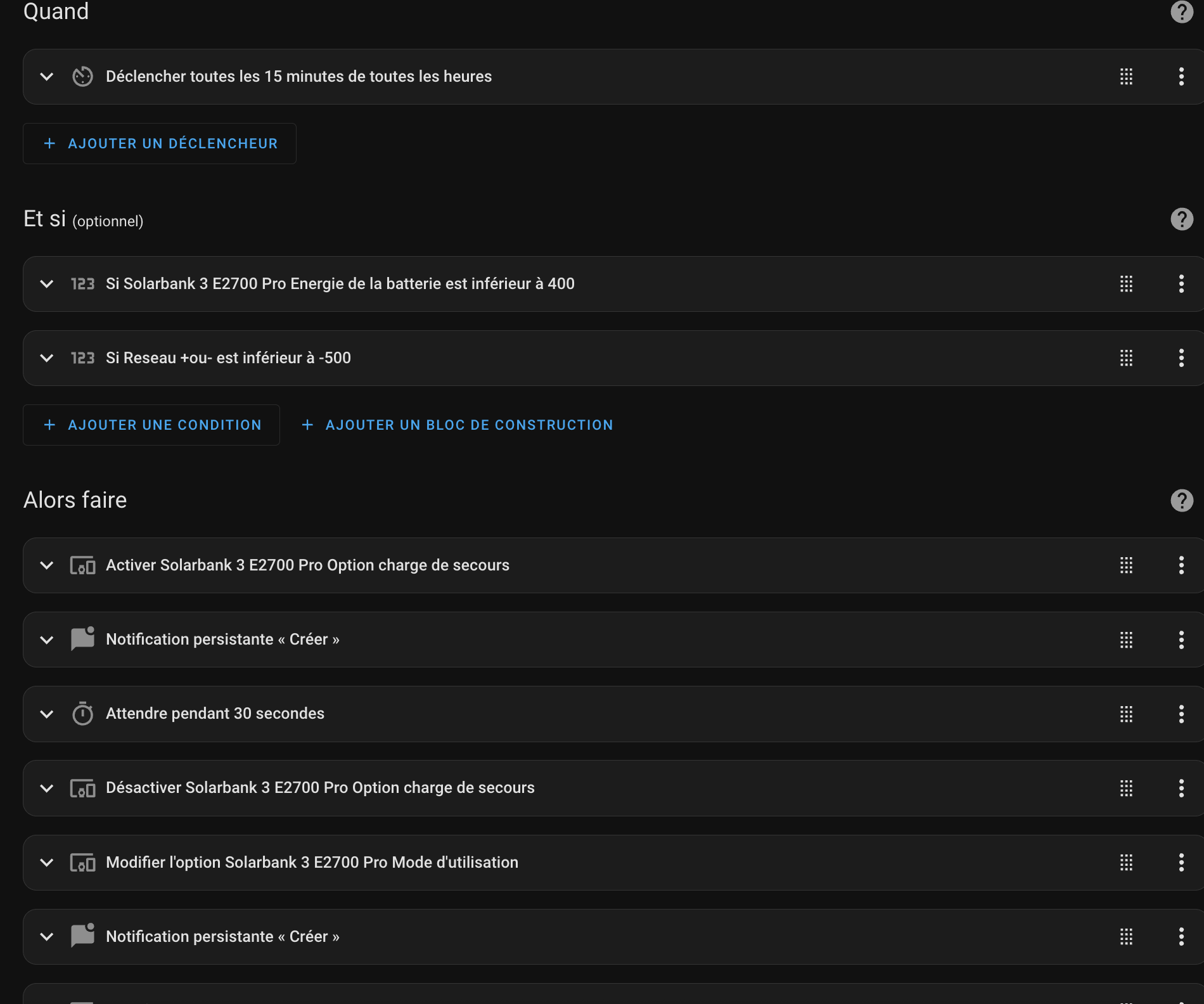

Pour réveiller la batterie, j’ai fait cette automatisation pour que la batterie se réveille quand il y a suffisamment de production solaire. Après deux jours elle semble fonctionner…Toute suggestion est la bienvenue.
En détail:
