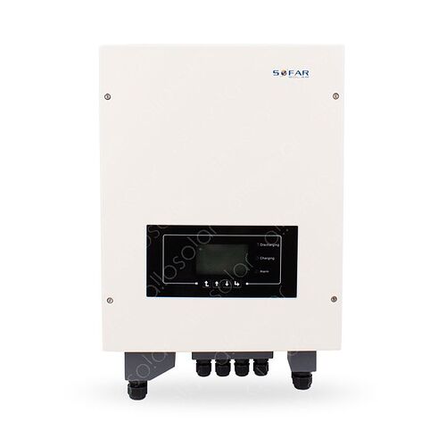

Une solution qui peut faire ce que tu veux (plus ou moins) c’est de passer par un onduleur/chargeur comme une Sofar Solar ME3000 ou Victron Multiplus.
Ceux là peuvent s’autogérer car ils mesurent tes besoin et surplus pour charger/décharger la batterie. Le sofar solar a aussi un mode pour charger en HC et relâcher en HP.

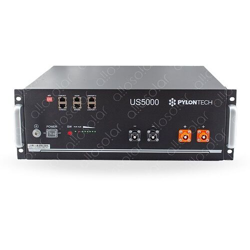

Sur le net il est possible de trouver ce qu’il faut avec une batterie 4,8kWh pour moins de 2500€… et c’est là que ça pique… si tu n’arrive pas a remtabiliser pour une batterie LFP qui va tenir 10 ans…
