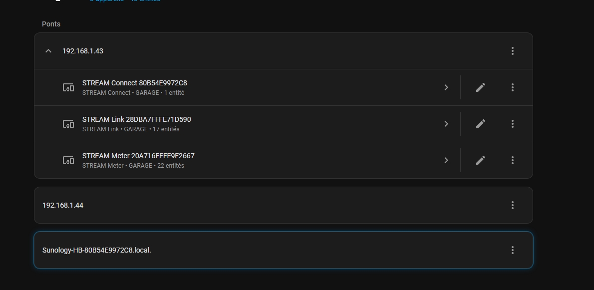

Depuis ce matin la batterie Storey n’est plus disponible dans HA.
Bien connecté.
Je vois tout le reste et les mesures.
Relancé stream connect.
Avez-vous des idées ?
Renseigner votre problème
Cela m’arrive de temps en temps.
Aller dans paramètres>appareils et services>sunology
et cliquer sur … de ton pont et choisir « recharger » dans le menu
J’avais cette solution.
Sunology a mis à jour le Firmware du stream connect.
A planté intégration Sunology en basculant vers la version 1.3 c’est de nouveau ok
