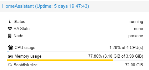

voilà ce que j’ai…et c"est une clé SONOFF - CLÉ USB ZIGBEE 3.0 + ANTENNE EXTERNE 20DBM (V2) ZBDONGLE-E
mais jusqu’a lundi pas de pb ensuite plus de zygbee et c’est la que j’ai vu pour la mémoire
C’est pour ça que je demandais.
Là c’est la mémoire allouée à la VM. Mais ce n’est pas vraiment la mémoire utilisée par HA.

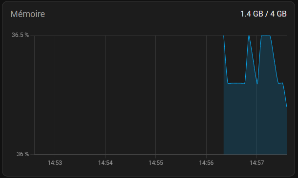

Dans HA tu peux aller dans paramètres>système>matériel.
Là tu attends quelques secondes et ça va t’afficher un graph avec la mémoire utilisée par le système.
Exemple chez moi dans Proxmox:
Dans HA:

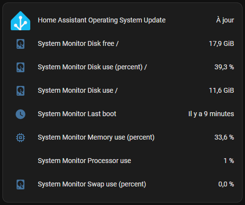

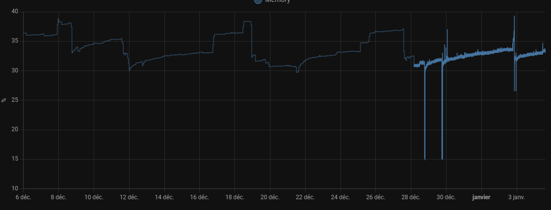

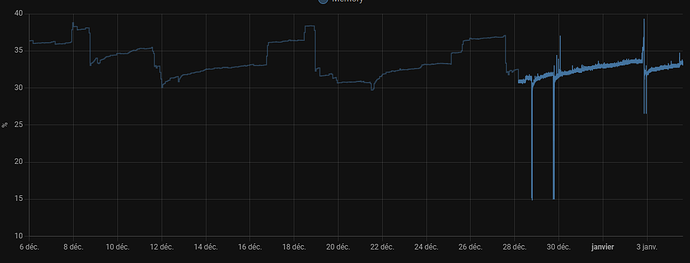

Le mieux c’est d’ajouter le system monitor pour la mémoire pour pouvoir voir l’historique…
Depuis 1 mois:

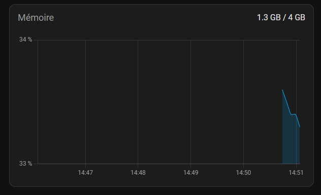

pas bien garnie je viens de redémarrer …
Non ce graph est généré en live, il est tjrs vide quand tu arrives sur la page.
C’est pour ça que je parlais du system monitor.

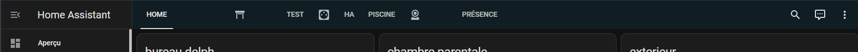

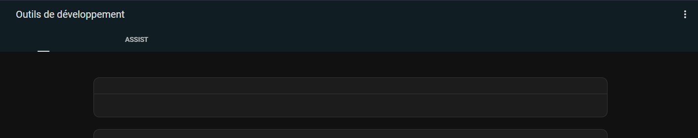

ça déconne a fond …
manque plein d’icones … whaouh
