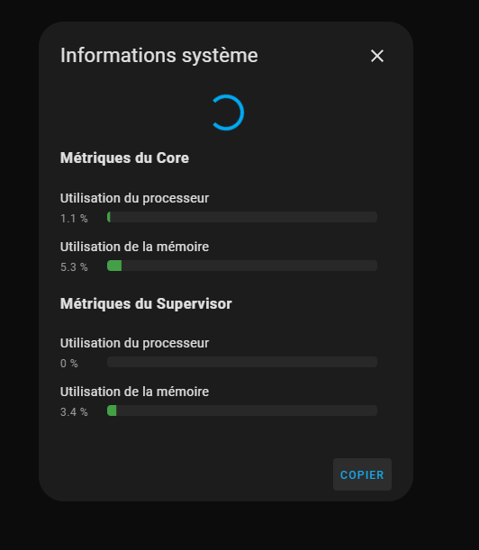

Le fonctionnement du copier de HA est défectueux, je vous envoie une capture d'écran.

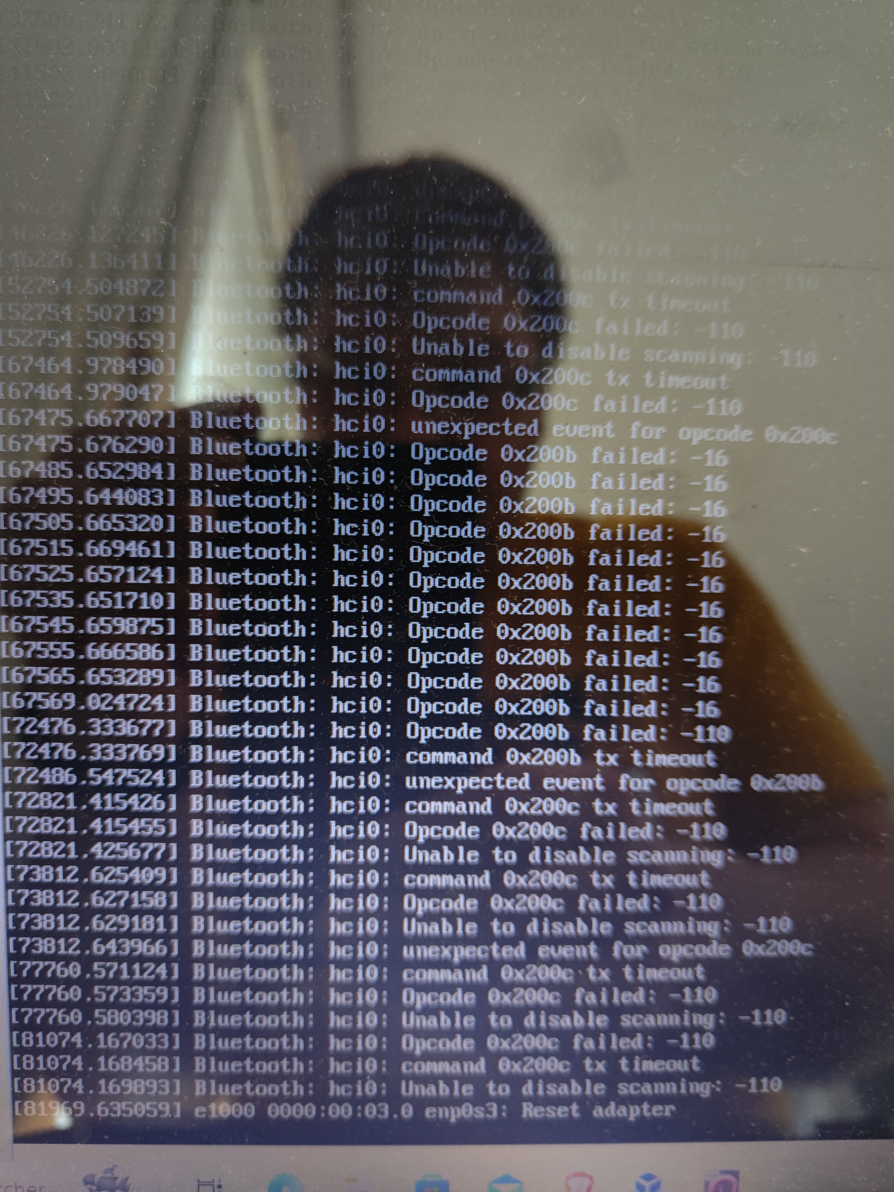

quelqu'un peut me dire si c normal d'avoir sa sur l'écran de la vm .:

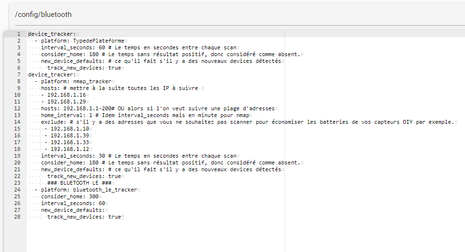

et aussi j'ai suivi ses tutos pour le suivi de personne alors
pour le Wi-Fi sa fonctionné
pour le Bluetooth non et pour le Gps non plus et j'ai installé l'appli sur les 2 téléphones en sachant qu'une fois parti de la maison l'apli ne fonctionne plus car on est plus en local
je suis pas trés calé , mais 2 device_tracker ??
