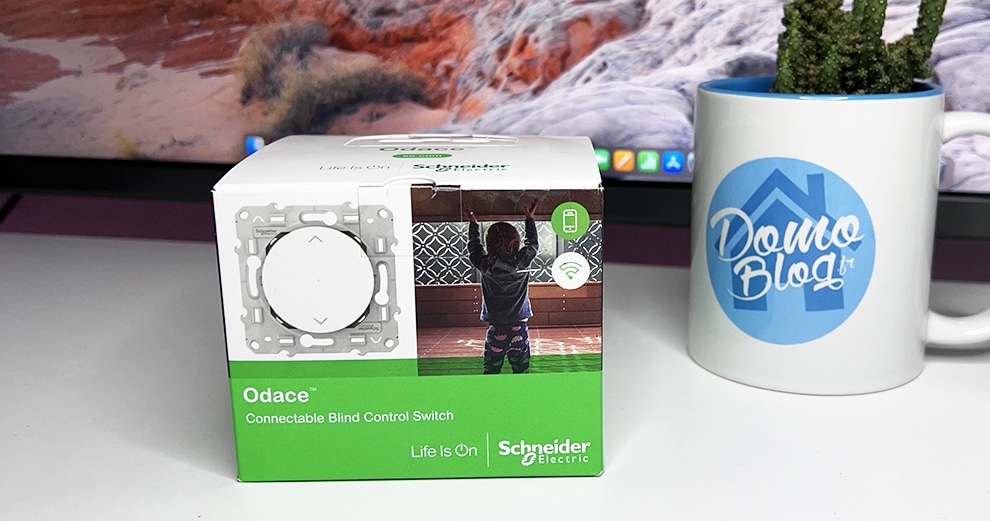

L’alternative est un interrupteur zigbee Odace (Schneider) ou Legrand. Top mais plus cher.
