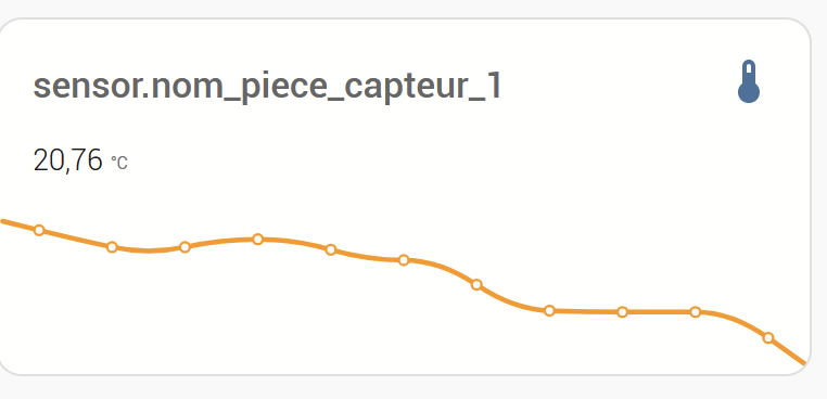

  1. Utilisation de ce sensor dans mini-graph-card :
Mais cela affiche juste littéralement :
:camera_with_flash: sensor.nom_piece_capteur_1 au lieu du nom de la pièce.
  1. Tentative avec :
name: "{{ states('sensor.nom_piece_capteur_1') }}"
:right_arrow: Échec, mini-graph-card ne semble pas supporter les templates dans name.

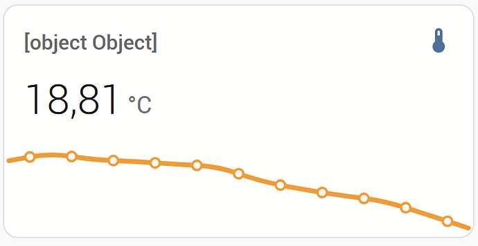

Malheureusement, voici le résultat :
Lorsque j’ouvre à nouveau l’éditeur de carte en mode Yaml, il a même remplacé le name par cette expression :
"[object Object]": null
Je pense que c’est parce que les cartes n’interprètent pas le Jinja. Non ?

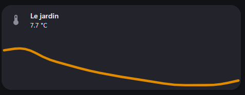

Ceci dit, c’est pas la solution complète, mini-graph ne prends pas en charge les templates
Un exemple
type: custom:vertical-stack-in-card
    primary: "{{ area_name(device_id('sensor.sonde_jardin_temperature')) }}"
    secondary: "{{ states('sensor.sonde_jardin_temperature') }} °C"
    icon: mdi:thermometer
    features_position: bottom
  - type: custom:mini-graph-card
      - sensor.sonde_jardin_temperature
    show:
      fill: false
      graph: line
      icon: false
      state: false
      labels: false
      extrema: false
      average: false

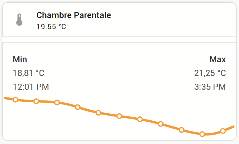

J’ai testé ta solution, et c’est ce dont j’avais besoin : merci !. Voici mon code :
  - type: custom:stack-in-card
    mode: vertical
        primary: "{{ area_name(device_id('sensor.temp_hum_1_temperature')) }}"
        secondary: "{{ states('sensor.temp_hum_1_temperature') }} °C"
        card_mod: null
        style: |
          ha-card {
            margin-bottom: 0px;  # ajuste la valeur si nécessaire
          - sensor.temp_hum_1_temperature
        show:
          fill: false
          graph: line
          icon: false
          state: false
          labels: false
          extrema: true
          average: false
        card_mod: null
        style: |
          ha-card {
            margin-top: 0px;  # ajuste la valeur si nécessaire
et le résultat :
J’ai une autre question :
  • je n’ai pas utilisé le vertical-stack-in-card, mais stack-in-car avec l’option vertical
  • on voit dans mon code que j’ai rajouté du style, car comme on peut voir sur le screenshot, il y a une démarcation entre les card, et je n’en veux pas.
Une idée de comment la supprimer ? Le code plus haut ne la supprime pas.

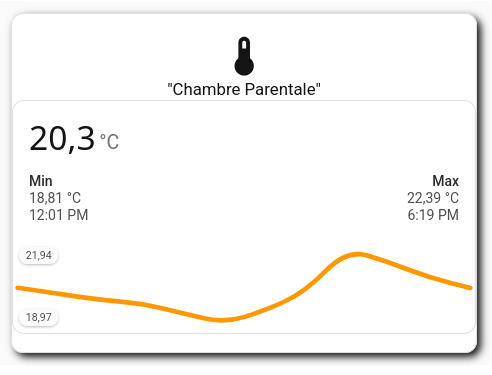

Merci à toutes vos contibutions, j’approche du résultat que je souhaite.
type: custom:button-card
entity: sensor.temp_hum_1_temperature
  [[[ return states['sensor.nom_piece_temp_1'].state; ]]]
custom_fields:
  graph:
    card:
      show:
        fill: false
        graph: line
        icon: false
        state: true
        labels: true
        extrema: true
        average: false
styles:
  card:
    - aspect_ratio: 1/1
    - box-shadow: 4px 4px 8px
  graph:
    - align-self: bottom
    - justify-content: center
  icon:
    - width: 10%
  grid:
    - grid-template-areas: "\"i\" \"n\" \"graph\""
    - grid-template-columns: 1fr
    - grid-template-rows: 1fr min-content min-content
Il m’a fallu un travail intense sur la button-card dont je ne maitrise que 5% actuellement. J’ai passé beaucoup de temps à essayer de comprendre pourquoi cette carte n’acceptait pas les templates Jinja. Et j’ai été déçu de voir que le nom de la pièce dans laquelle est le sensor est accessible par Jinja, mais pas par JS.
En cherchant, j’ai créé un template retournant le nom de la pièce, sous les conseils de ChatGPT, mais en n’étant pas encore tout à fait convaincu de l’avantage de cette méthode par rapport à taper directement le nom de la pièce dans le code de la carte.
To be Continued…

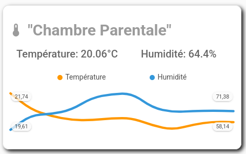

Pour vous tenir informé : voici le résultat auquel je suis arrivé :
  [[[ return states['sensor.nom_piece_temp_1']?.state ?? 'Nom Inconnu'; ]]]
show_icon: true
show_name: true
custom_fields:
  graph:
    card:
        - entity: sensor.temp_hum_1_temperature
        - entity: sensor.temp_hum_1_humidity
          y_axis: secondary
      group: false
          const temp = states['sensor.temp_hum_1_temperature']?.state ?? '_';
          const hum = states['sensor.temp_hum_1_humidity']?.state ?? '_';
          return `Température: ${temp}°C \u00A0\u00A0\u00A0\u00A0\u00A0\u00A0\u00A0 Humidité: ${hum}%`;
      show:
        fill: false
        graph: line
        icon: false
        state: false
        labels: true
        labels_secondary: true
        extrema: false
        average: false
      card_mod:
        style: |
          ha-card .header {
          font-size: 1.2em !important;
styles:
  card:
    - aspect_ratio: 1/1
  icon:
    - justify-self: start
    - width: 1.8em
    - color: |
          const t = parseFloat(states['sensor.temp_hum_1_temperature']?.state);
          if (t < 19) return '#4A90E2';
          if (t > 21) return '#F5A623';
          return '#9B9B9B';
  name:
    - font-size: 1.8em
    - font-weight: bold
    - overflow: hidden
    - text-overflow: ellipsis
    - white-space: nowrap
    - color: |
          return '#9B9B9B';
  grid:
    - grid-template-areas: "\"i n\" \"graph graph\""
    - grid-template-columns: auto 1fr
    - grid-template-rows: min-content 1fr
    - column-gap: 8px
    - align-items: center
    - padding: 10px
  custom_fields:
    graph:
      - "--ha-card-border-width": 0
      - "--ha-card-background": transparent
Et le visuel :
Prochaines étapes :
  • popup du thermostat de la pièce lorsque je tap sur le nom de la pièce.
  • intégrer tout ça à mon dashboard pour la tablette de la cuisine. Pas évident car l’écran fait 8"
