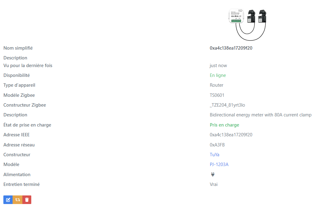

Besoin d un sensorpour tuya PJ-1203A (mesure par pince amperemetrique )
je viens de rajouter un mesureur par pince amperemetrique tuya PJ-1203A , meter CT clamp
j’ai mis le tore A sur l arrivé EDF ( entre le compteur et le tableau ) , et le tore B sur ma prod solaire
j’ai bien des valeurs qui remontent sur ces sensors :
power_a et power_b qui remonte en W
power_ab qui semble etre ce que consommes reelement la maison

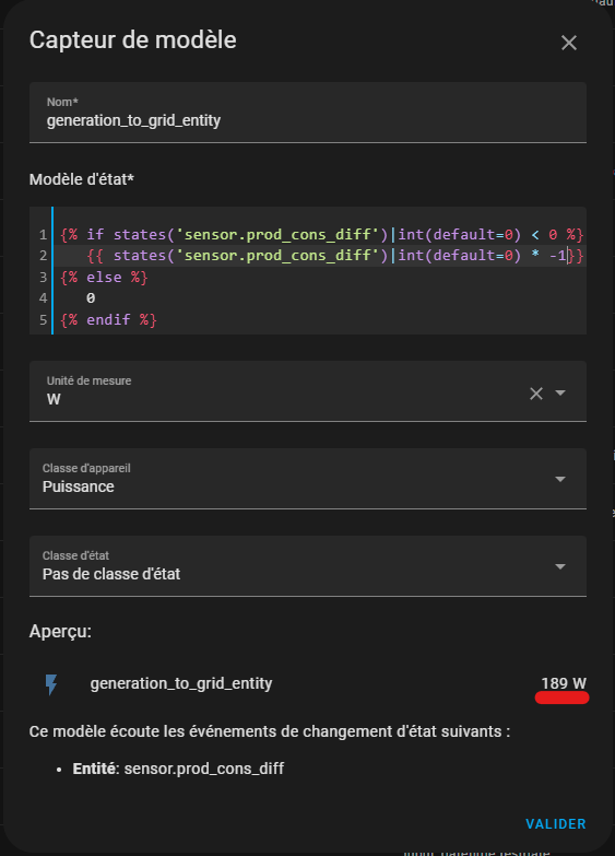

voici un exemple de config assez facilement lisible pour faire ce genre de logique.
Ici pour créer un nouveau sensor qui ne garde que les valeurs positives d’un autre sensor.
sensor:
  - platform: template
    sensors:
      generation_to_grid_entity:
        device_class: power
        unit_of_measurement: W
        value_template: >
          {% if states('sensor.prod_cons_diff')|int(default=0) > 0 %}
            {{ states('sensor.prod_cons_diff')|int(default=0)}}
            0
En passant, c’est le moment de profiter du fait que les sensor template peuvent maintenant être créés en live depuis l’interface des entrées., sans passer par le fichier yaml et sans redémarrer!

Oui ça aussi c’est du passé plus besoin de recharger. Maintenant tu sauves ton entrée et c’est bon. Plus besoin de faire du yaml, pas d’indentation, et ça calcule même le résultat en lvie pour confirmer que c’est bon :stuck_out_tongue:
Exemple avec celui que j’ai partagé ci-dessus

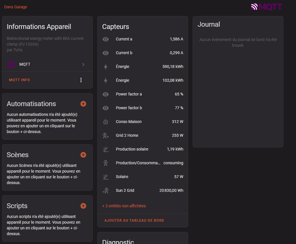

alors voila, j ai fait via l UI ( je comprends toujours pas pourquoi mon template en yalm ne passe pas :stuck_out_tongue: ) .
et tout fonctionne :slight_smile:
voici mon sensor.grid_2_home
{% if states('sensor.0xa4c138ea17209f20_energy_flow_a') == "consuming" %}
{{ states('sensor.0xa4c138ea17209f20_power_a')|int(default=0)}}
0
et le sensor.home_2_grid
{% if states('sensor.0xa4c138ea17209f20_energy_flow_a') == "producing" %}
0
J ai pu adapter mes capteurs et mes graphs sont désormais OK

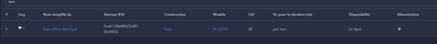

bonjour ( et bienvenue sur ce forum ) .
j utilise z2m et une clef conbeeII
pour l appairer , il suffit d appuyer 5sec sur le boutton , ca se met a clignoter , et sur z2m tu passe en appairage .
apres quelques secondes , elle est rajoutée dans z2m
et tu peux recuperer les sensors sour mqtt

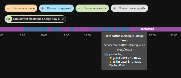

Bonjour, j’ai installé ce module et tout fonctionne, j’ai mis la pince entre le linky et mon tableau mais j’ai pas la remontée de ma production solaire, energy flow a ne passe jamais à producing :cry:
Si j’ai bien compris ta pince est entre le linky et ton tableau donc conso de la maison.
Si ta conso est toujours supérieure à ta prod, tu seras toujours en consuming.
Et je pense que ta pince dans ce cas n’est pas au bon endroit.
J’ai installé une pince aussi entre le linky et mon tableau qui ne me donne que la conso totale et je vois bien quandd je produis plus que je consomme.
Capture d'écran 2024-07-12 161015
Mais bo, temps de merd… aujourd’hui. :cloud_with_lightning_and_rain: :cloud_with_lightning_and_rain: :cloud_with_lightning_and_rain:
Ok je comprend mieux, donc vaut mieux que je met la deuxième pince sur la ligne des panneau solaire.
