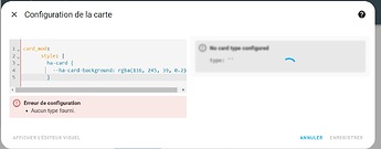

Je pense que j’ai un souci avec card-mod car quand je copie/colle simple j’ai toujours le même message d’erreur : Erreur de configuration * Aucun type fourni.
Voici le code avec lequel je fais le test :
card_mod:
      style: |
        ha-card {
          --ha-card-background: rgba(116, 245, 39, 0.2);

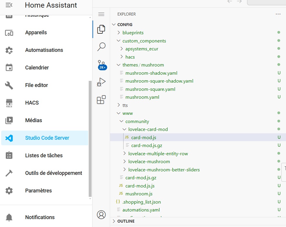

Il me semble avoir bien installé toutes les extensions pour faire fonctionner Mushroom !
J’ai bien ajouté dans le fichier de configuration l’extra url pour le card-mod.js dans le configuration.yaml

Cependant nous avons testé le code (avec indentation correcte) sur 2 installations différentes et cela fonctionne sur la mienne mais pas sur la sienne.
Nous avons aussi essayé d’autres cartes fonctionnant sur mon installation mais pas sur la sienne, le problème est le même.
Il semble y avoir un souci de configuration d’après le message d’erreur, mais lequel ?
Que peut il y avoir comme souci à l’installation de card-mod faite via HACS ?
Ou pourrions nous avoir oublié d’installer un truc en plus ?
Re,
le message d’erreur est clair :wink: « Erreur de configuration Aucun type fourni. »
comparez bien les 2 versions du code et les 2 premières lignes du code

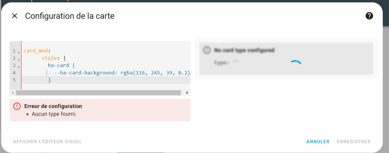

il te manque une carte à utiliser, pour te servir de card_mod.
Mettre du code de card_mod sans carte, normal que ça te met une erreur.
Et il y a une mauvaise indentation.

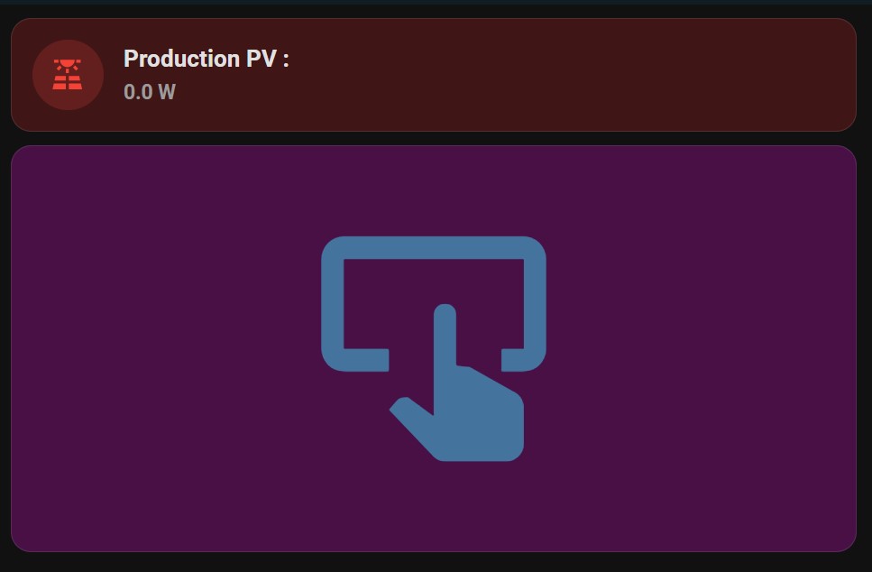

qui affiche ceci chez moi et absolument rien chez lui (sauf si on enlève la partie ha-card)
Après désinstallation reboot et réinstallation du package card-mod ca semble fonctionner.
