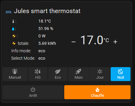

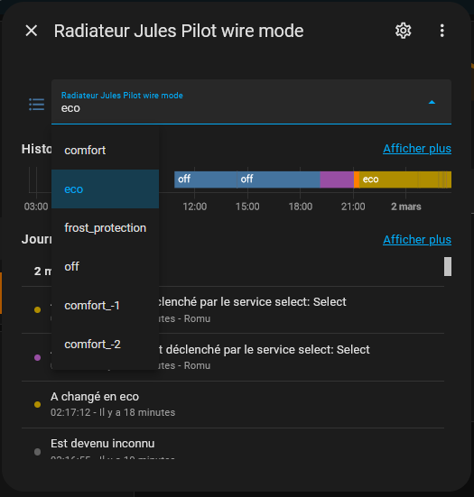

Besoin d'aide pour créer un état statue sur mon module zigbee Nodon
Et bien loupé, il n’est pas sous format input_select.
J’ai simplement l’entité : select.radiateur_jules_pilot_wire_mode
Il faut créer l’input_select?

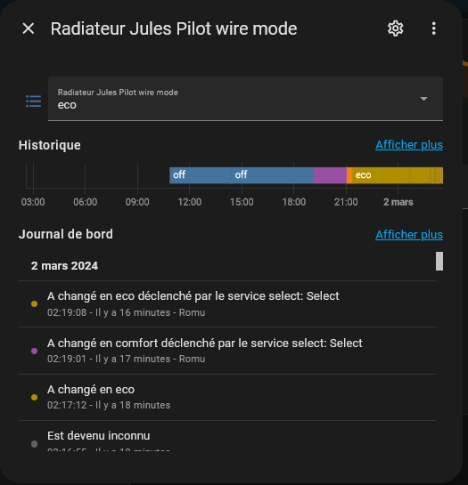

J’ai tenté quelques modif, j’ai le select mais pas directement
puis
et seulement
Le thermostat n’est pas fonctionnel pour le moment
C’est normale ! [ tu as quand même les 6 modes ?)
Cela reprend l’entité existante, mais les changements de mode fonctionnent-ils ?
On peux faire une création de switch pour les dif. mode si tu veux !
Ou faire une automation sur le selecteur de mode du smart pour agir en réel sur le fil pilote NODON
Oui les modes fonctionnent du coup

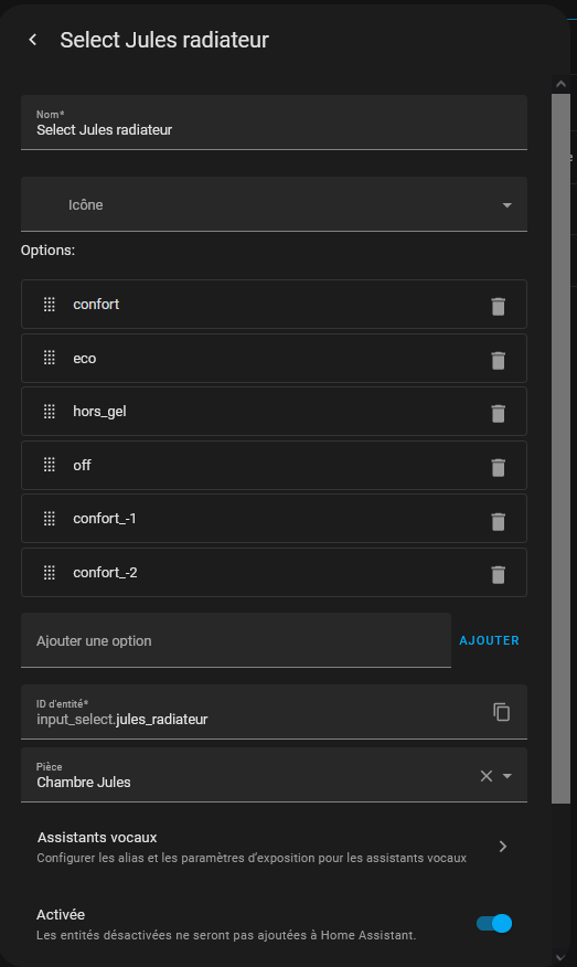

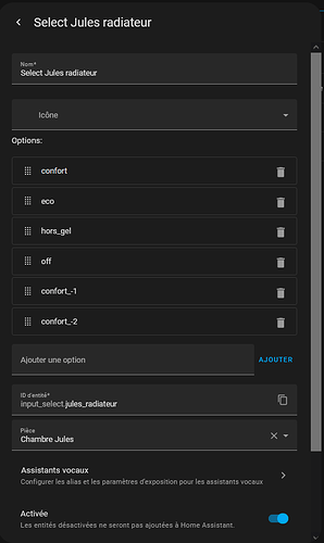

alors j’ai tenté un input_select mais pas sûr de moi. J’imaginais aussi que je devais faire une automatisation mais je n’étais pas sûr de moi
L’idéal serait de pouvoir utiliser le smart-thermostat si c’est envisageable. Pour le moment j’ai du mal à visualiser le codage
J’avais commencé à faire ça
Tu n’as pas besoin du input.select étant donné que tu as déjà le sélecteur, sinon il faudrait assigner une cde à ce input select !
Je crois si tu ne t’en sers pas ailleurs que dans le smart, une automation serait plus pratique et réelle !

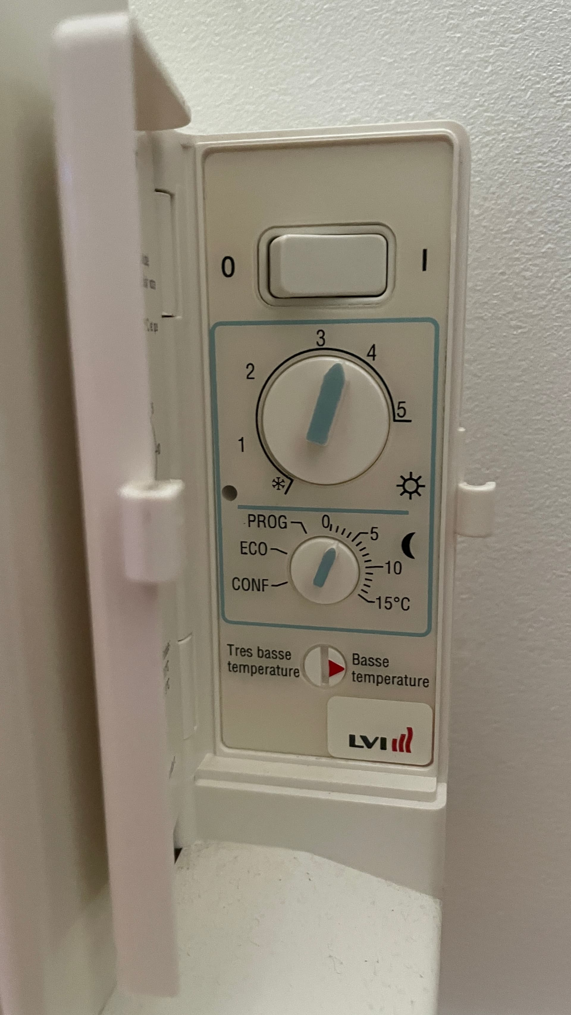

À la maison, j’ai des radiateurs « lvi » de 2009 avec ce genre de panneau de contrôle :
J’ai donc :
  • branché le nodon selon la doc.
  • Positionné la t° cible du radiateur sur « 3.5 » ce qui en °C donne ~23° max dans la pièce.

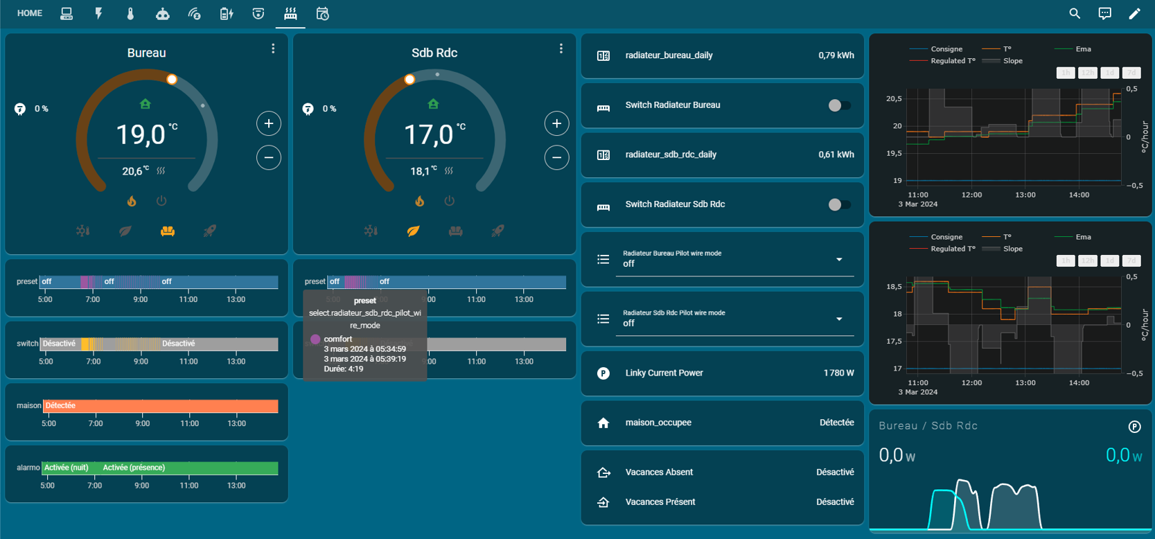

  • Créé un thermostat avec le vTherm de @Jean-Marc_Collin en mode « over_switch », avec évidemment le switch_template en cible.
  • Dans le vTherm, les consignes sont « HG » 12°, « eco » 17°, « comfort » 19°, « boost » 21°.
Bref le vTherm régule la t° avec une alternance de « on »/« off » sur le switch, donc une alternance de « comfort »/« off » sur le module.
Pour l’instant les relevés semblent conformes :
Bon là, on est un peu au-dessus des t° cibles, mais le four à fonctionner ce midi, il y a un rayon de soleil, 2 pc, 2 écrans, 1 routeur d’allumés dans le bureau :wink:

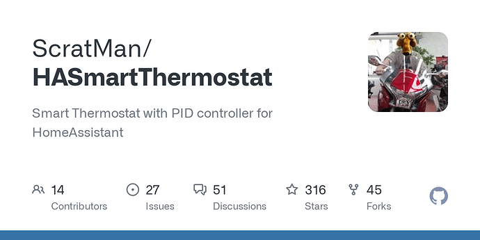

Celui de @ScratMan ?
Oui c’est ça, j’ai commencé par le versatile Thermostat et @Doubledom m’a parlé de Smart_thermostat que j’ai voulu essayer du coup
Mon Smart Thermostat fonctionne exactement de la même façon que le Versatile Thermostat.
