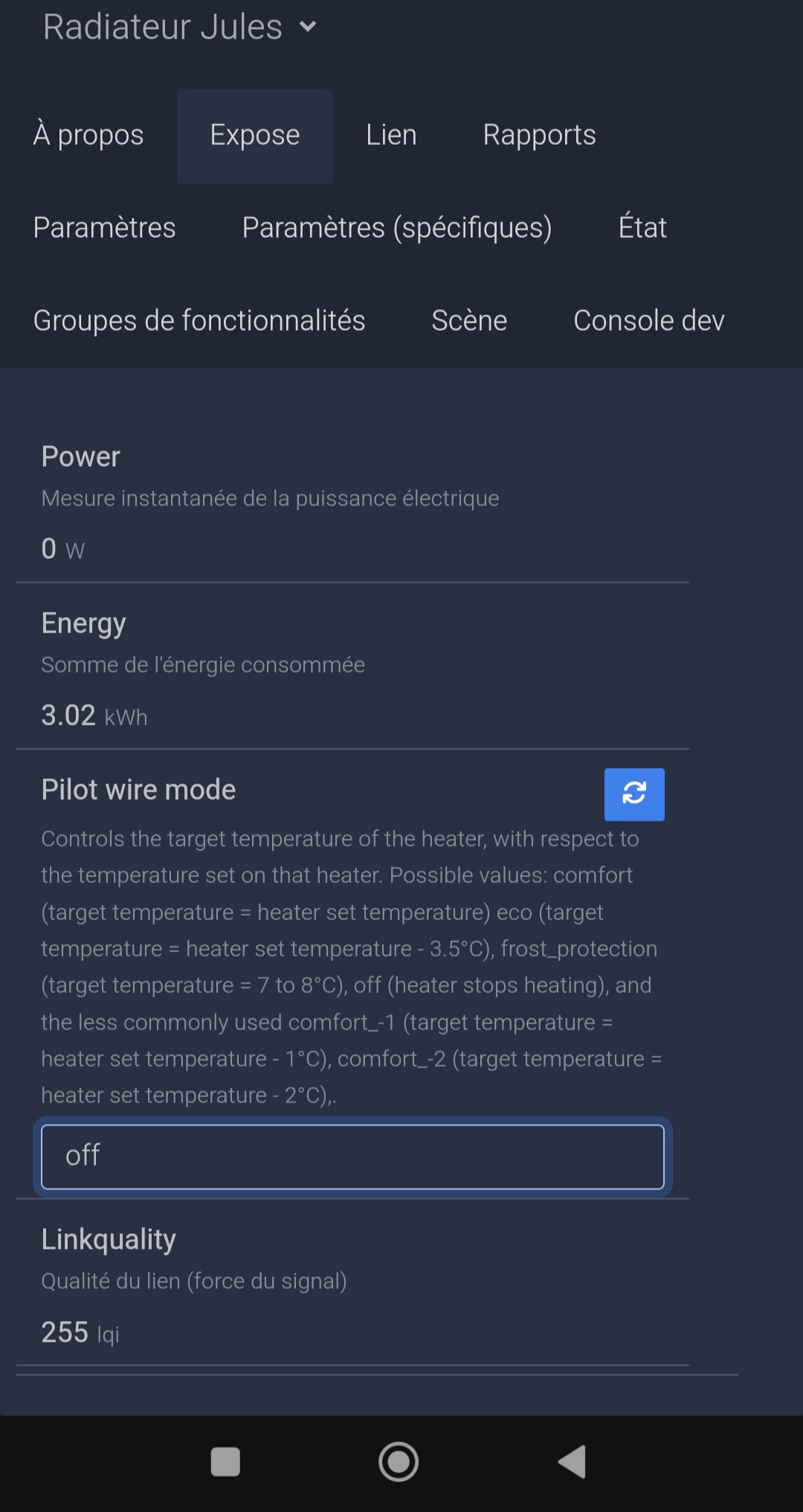

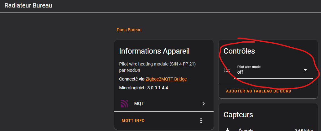

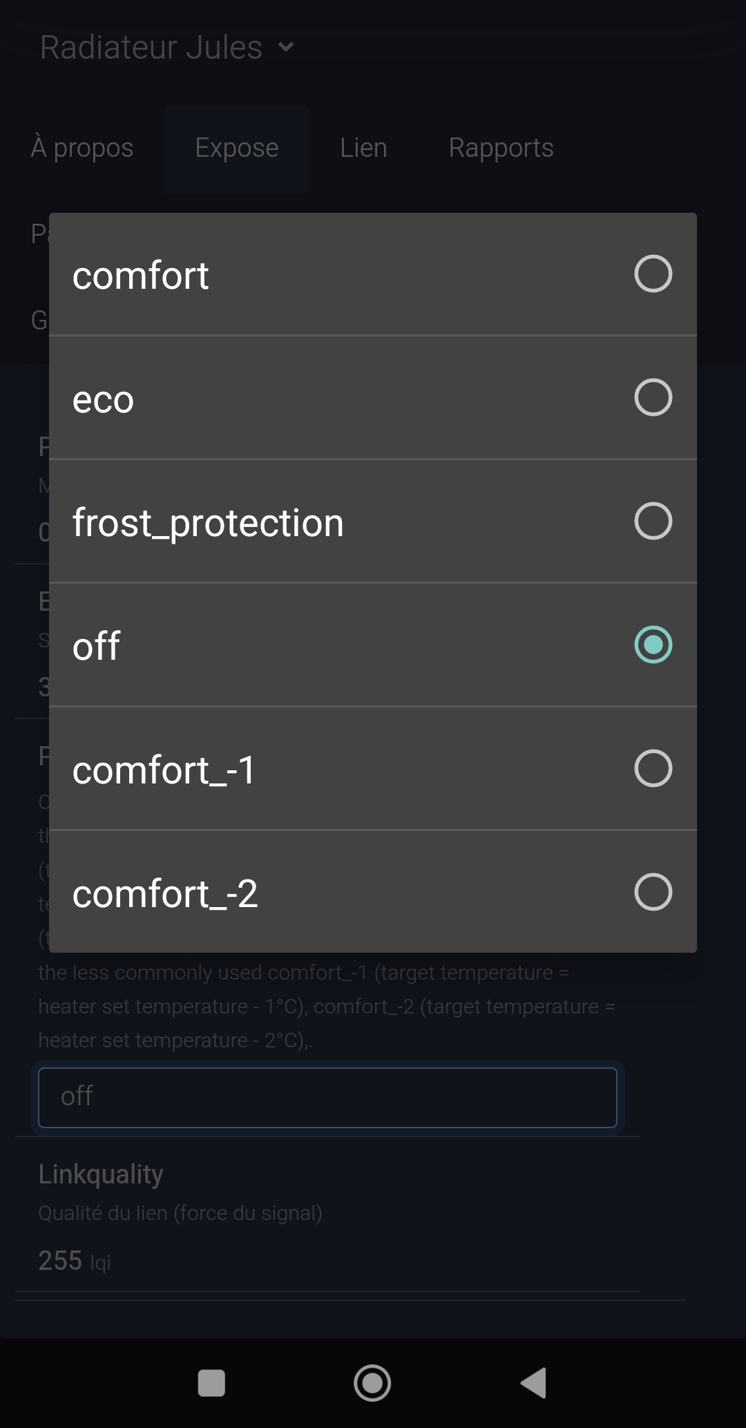

J’ai des radiateurs [ UEFSA , connecté en Local Tuya !] qui sont gérables directement sans module ajouté ,comme si tu agissais directement sur le radiateur, aussi bien le mode ( comme avec le module NODON) avec la sélection des prog du radiateur ! , la température …
Il te montre son état du moment ! tu peux sélectionner ?
Est-ce que tu as ce select dans MQTT ?ou dans les entités ?
Tu devrais voir les diff sélections…
