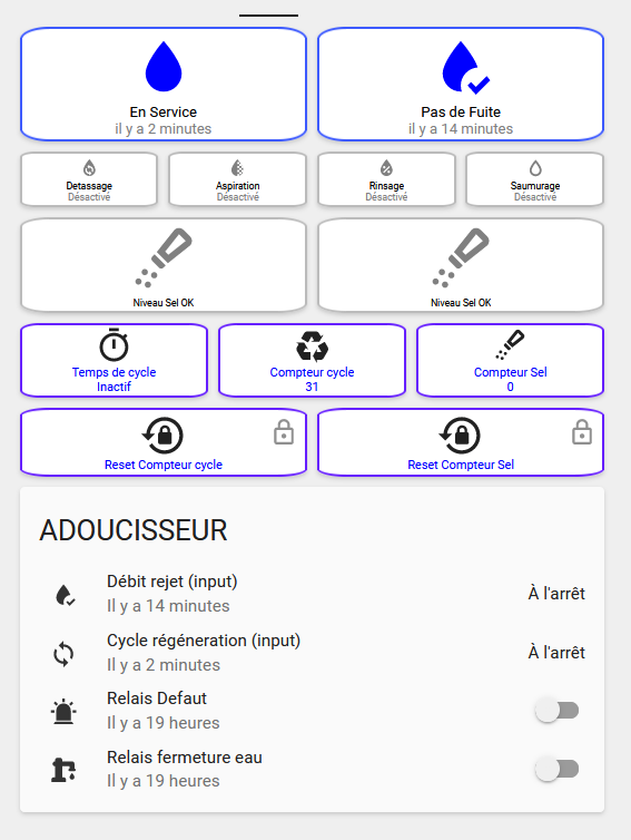

De mon coté j’y suis arrivée avec des automatisation :grin: c’est un peu tordu mais sa fonctionne
J’ai crée un compteur pour le débit rejet « état ON » et un autre pour le débit rejet « état OFF »
Je compte les état et en fonction du chiffre remonté je change entrée logique à ON ou OFF sur l’input correspondante
(voir ci dessous) et a la fin je « re-set » les compteurs.
