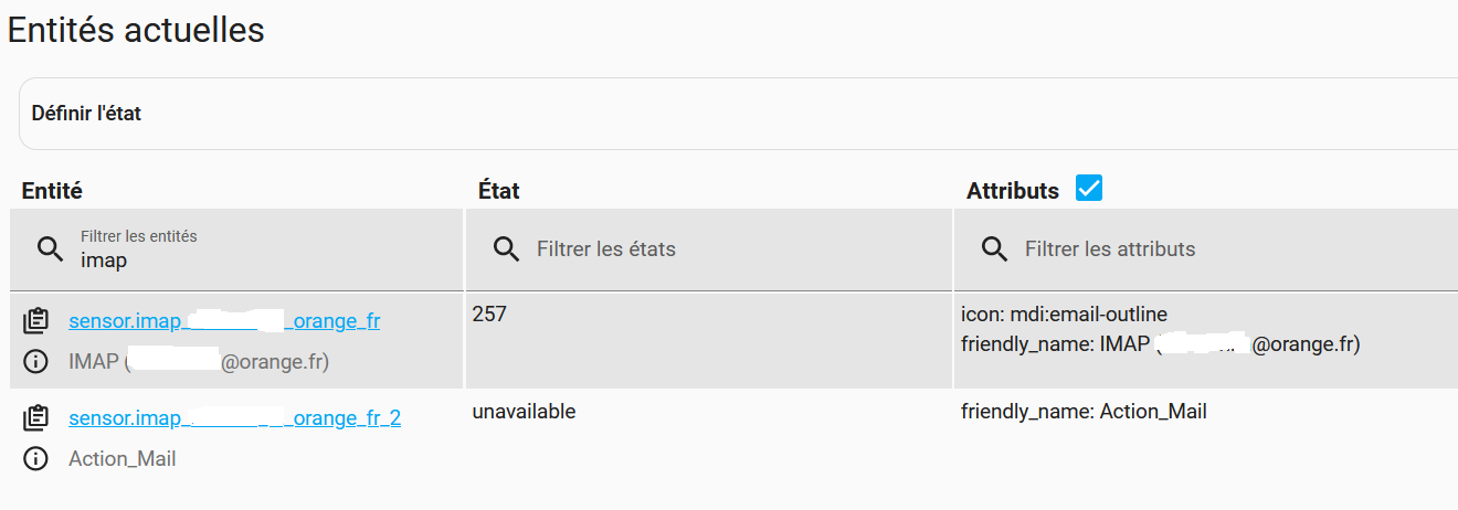

Dans outil de developpement j'ai ça :
Peut etre que je me suis trompé dans une ligne
