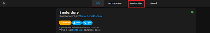

Quelqu’un peut-il me dire où je peux trouver le fichier de config de l’add-on samba share. Je ne le trouve pas. Merci
Il faut le configurer de l’UI directement, dans le module complémentaire Samba share, dans configuration.
Si tu veux, tu peux l’éditer en YAML, en allant sur les 3 points et modifier en YAML.
Bonjour @WarC0zes , et merci de ta réponse. Erreur de débutant, je n’ai pas pensé aux 3 points. Trop bête.

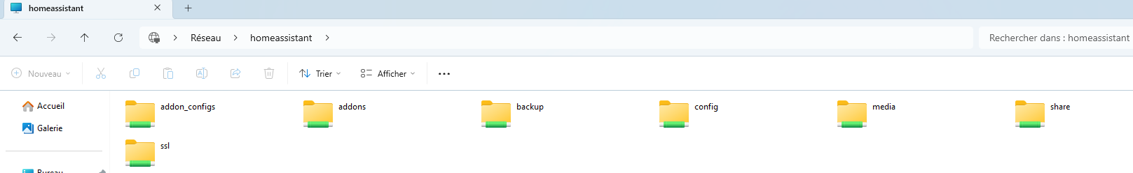

Puis-je abuser ? Dans cette video https://www.youtube.com/watch?v=udqY2CYzYGk&ab_channel=SmartHomeJunkie vers 2:25 il est indiquer que je devrais voir mon homeassistant dans l’explorateur de mon PC. Pour moi il n’y est pas. J’ai néanmoins réussi à créer un lecteur Y:\92.168.x.xxx/config et je vois bien mes fichiers. Est-ce normal ou dois-je corriger quelque chose. Merci
Perso, je n’ai jamais eu mon home assistant qui apparait dans l’explorer windows ( réseau ).
Je passe directement par l’adresse dans l’explorer.
Pour moi cela ne fonctionne pas

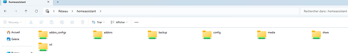

Passe par l’ip, \\192.168.0.87
Là c’est OK . Une explication ? En tout cas, merci pour le coup de main
Je ne saurai pas te dire pourquoi :sweat_smile:
Les mystères de l’informatique :rofl:
