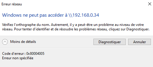

Je reviens vers vous. J’ai fait une toute nouvelle installation, juste la création de la maison et l’installation de samba share. J’ai redémarré HA et j’ai toujours le même problème en essayant d’atteindre les fichiers avec \\192.168.0.34
Capture
Si je lance Diagnostiquer je n’ai pas d’erreur a priori.
