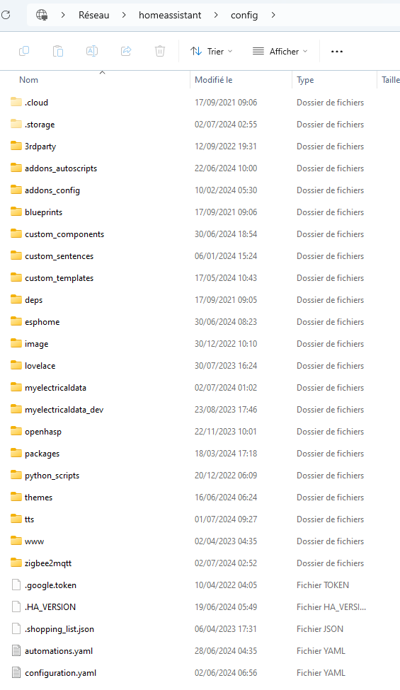

Pour le dossier zha_quirks , je ne trouve pas de dossier Config à la racine Homeassistant/
(J’utilise File editor pour naviguer dans l’arborescence de Home assistant)
Il faut le créer, je suppose ?
Non.
Dans File editor /Homeassistant = /Config.
Tu créer un dossier zha_quirks dans /homeassistant sous file editor.
C’est un changement qu’il y a eu dans file editor:
5.7.0
  • Use new location for accessing the Home Assistant configuration folder using /homeassistant.
Normalement, c’est l’inverse, quand tu as l’appareil, tu demandes de l’aide :stuck_out_tongue:
Avec samba share ( ta bien le dossier /config):
