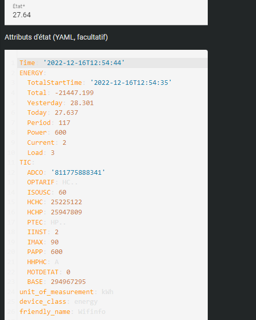

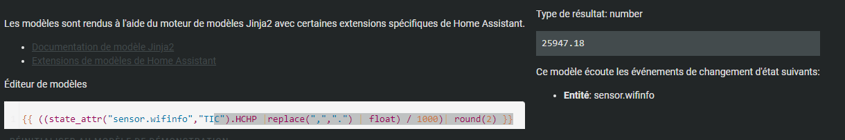

Voici le 1er warning:
* Template variable warning: 'dict object' has no attribute 'HCHP' when rendering '{{ ((state_attr("sensor.wifinfo","TIC").HCHP |replace(",",".") | float) / 1000)| round(2) }}'
Et voici le sensor incriminé:

Voici la totalité du Sensor + Template:

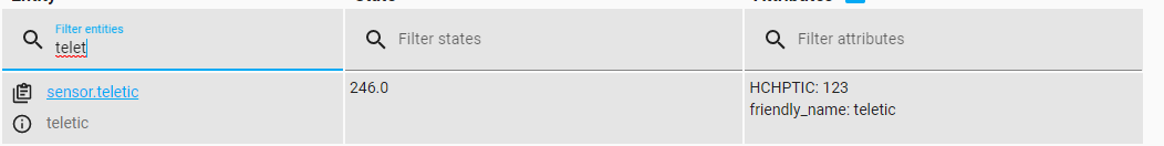

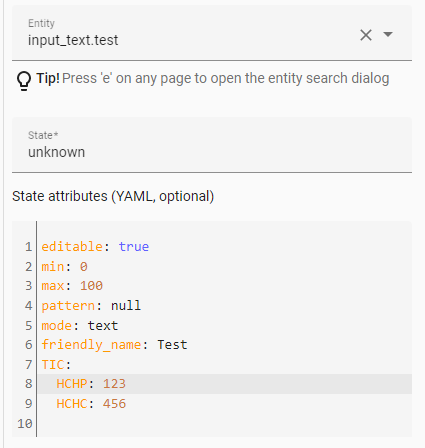

…donc…example de chez moi
Sensor:
template:
template:
  - sensor:
      - name: teletic
        state: >
            {{ (state_attr('input_text.test','TIC').HCHP | float + state_attr('input_text.test','TIC').HCHP | float) }}
        attributes:
          HCHPTIC: "{{ state_attr('input_text.test','TIC').HCHP | float }}"
donne:
correction…sensor manqué (je suis aveugle de temps en temp
Comme t’as vu , j’ai utilisé la nouvelle structure et ça marche pour des attribs

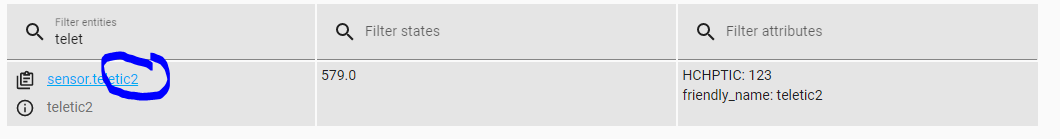

EDIT2:
et oui…ça marche aussi chez moi
  - platform: template
    sensors:
      teletic2:
        friendly_name: "teletic2"
        value_template: >
            {{ state_attr('input_text.test','TIC').HCHP | float + state_attr('input_text.test','TIC').HCHC | float }}
        attribute_templates:

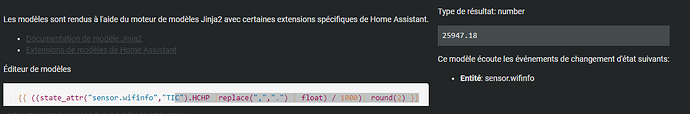

J’ai testé mais j’ai toujours le message d’erreur de mon côté…
Ta méthode et ma méthode fonctionnenet mais toujours le message d’erreur…
J’ai reproduit le soucis mais c’est un peux curieux.
Je pense que c’est les 'au lieu des "
essaie ça
      teleinfo_energy:
        value_template: >
           {{ ((( state_attr('sensor.wifinfo','TIC').HCHC + state_attr('sensor.wifinfo','TIC').HCHP ) | float(0)) / 1000) | round(2) }}'
        unit_of_measurement: 'kWh'
          Index HP: >-
            {{ ((state_attr('sensor.wifinfo','TIC').HCHP | float(0)) / 1000)| round(2) }}
          Index HC: >-
            {{ ((state_attr('sensor.wifinfo','TIC').HCHC | float(0)) / 1000) | round(2) }}
        friendly_name: Global

Ton sensor a un valuer 0 par defaut si pas de valeur est présenté, je pense que ça peut arriver quand le json n’est pas dispo
Tu peux ajouter ça dans le sensor avec base…
Essaie ça (préf. autre sensor sans impacte) et teste le en changer le valeur dans le json manuellement vers 0 … et par enlever le json en total
availability: "{{ state_attr("sensor.teleinfo","BASE")|float > 0 }}
