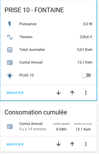

Je voudrais regrouper 2 carte en une seule et faire une modification si c’est possible (voir photo)
J’ai essayé de le faire, mais je n’y suis pas parvenu.
Je voudrais regrouper les 2 cartes en une seule, et avoir l’indication que la fontaine est allumé, mais sans le bouton (switch)
voici le code que j’ai dans l’éditeur de code de la première carte :
type: entities
  - entity: sensor.puissance_plug_10
  - entity: sensor.tension_plug_10
  - entity: sensor.puissance_totale_plug_10
    icon: mdi:chart-box-outline
    name: Total Journalier
  - entity: sensor.prise_plug_10_cumul_yearly
  - entity: switch.plug_10
    icon: mdi:lightbulb-on
title: PRISE 10 - FONTAINE
state_color: true
Voici le code que j’ai dans l’éditeur de code de la deuxième carte :
  - entities:
      - attribute: last_period
        unit: kWh
    secondary_info: last-changed
    show_state: true
    state_header: Année en cours
    type: custom:multiple-entity-row
title: Consomation cumulée
type: entities
Voila ce que je voudrais obtenir (plus facile a faire avec paint :grin: :
fontaine_2
Voila, c’est peut être pas compliqué pour la plupart d’entre vous, mais je n’y arrive pas encore a le faire seul, cela fait 3 mois que j’utilise HA et son langage et je suis très loin de maitrisé.
Merci par avance pour votre aide
Tu as essayé simplement de mettre l’entity de la deuxième carte dans la première (en avant dernière) ?
type: entities
  - entities:
        unit: kWh
    show_state: true
state_color: true

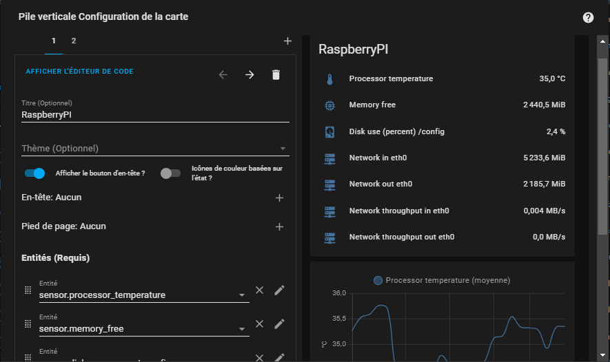

Et la pile verticale de Lovelace ne convient pas ?

J’ai essayé, mais j’ai vraiment beaucoup de mal avec le langage Yaml, soit je laisse des lignes qui ne vont pas, soit il en manque :grimacing:
E tous cas ton code est fonctionnel :+1:
Je n’ai pas essayé, en faite je n’y ai même pas pensé :thinking:…mais je vais essayer…

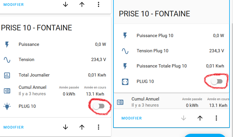

Par contre comment faire pour n’afficher que l’état du plug 10 (allumé ou éteint) sans avoir le bouton à droite ?

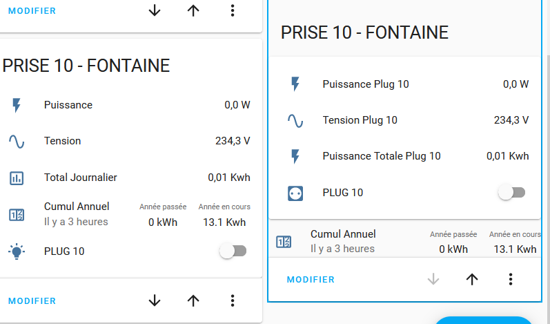

Là j’ai fait le boulot, donc copié/collé de mon exemple dans une carte … Sauf raté, ça doit donner un truc pas loin de l’attendu
Oui le résultat est celui attendu.
Ci dessous le résultat avec les 2 méthodes
celui avec la solution de pulpy à gauche à un visuel plus agréable…
Par contre comment faire pour ne pas avoir le bouton du plug 10 (entouré en rouge), mais seulement icone qui change de couleur suivant l’etat ?
Si tu veux garder le format « entities » il faut utiliser card-mod.
Exemple avec un led strip :
type: entities
  - entity: light.yeelight_bureau
    card_mod:
      style:
        hui-generic-entity-row:
          ha-entity-toggle:
              ha-switch:
                  .mdc-switch {
                      visibility: hidden;
Ce qui donne :
Les deux choix, il y en a peut être d’autres
Merci a tous pour votre aide.
J’ai finalement fini par utiliser la fonction pile verticale, solution la plus simple pour mon niveau HA….

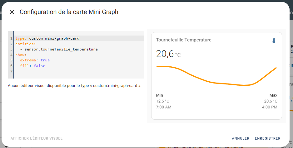

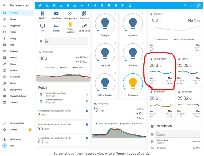

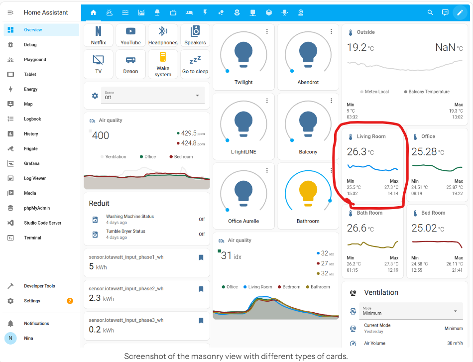

Après de nombreuses années sous Jeedom, je me lance doucement dans Home Assistant :grin:. Je suis à la recherche d’informations pour créer une carte comme celle dans l’exemple du site HA. C’est peut-être simple, mais malgré de nombreuses recherches, je sèche un peu. Merci d’avance pour vos conseils !
Pour moi il s’agit d’une carte custom, pas d’une carte de base…

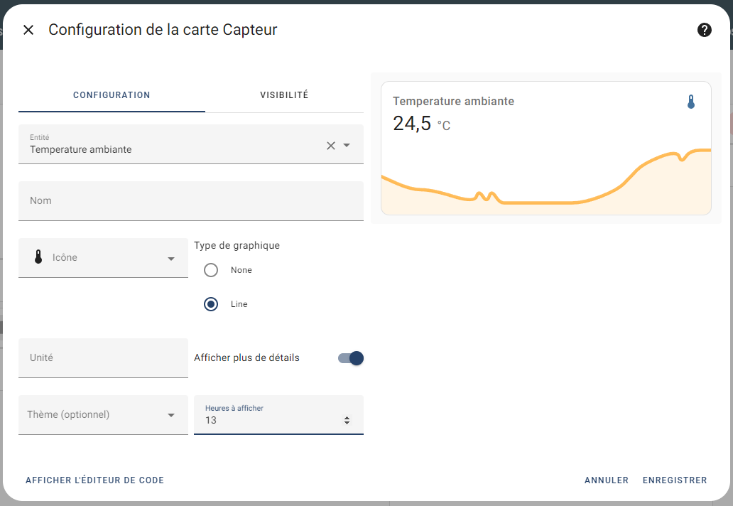

Les cartes de bases les plus proches vont être:
graph: line
type: sensor
entity: sensor.pac_room_temperature
detail: 2
hours_to_show: 13

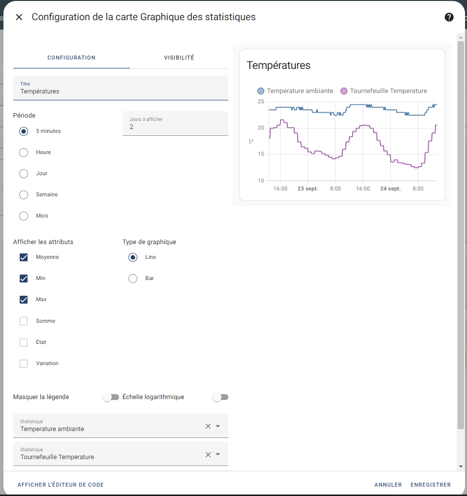

chart_type: line
period: 5minute
type: statistics-graph
  - sensor.pac_room_temperature
  - sensor.tournefeuille_temperature
stat_types:
  - mean
  - min
  - max
days_to_show: 2
title: Températures
hide_legend: false
sinon il faut aller chercher des cartes customs, comme par exemple mini graph card sur HACS:
Parfait, avec Mini Graph j’arrive à faire exactement ce que je voulais ! Merci @BBE
