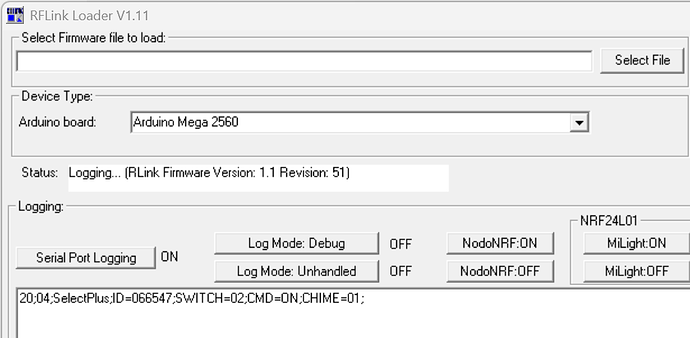

Je suis sur une install fraiche d’Home Assistant de ce jour, sur un RPI4 et un RFLink qui a le dernier firmware en date, à savoir le 51.
J’ai récupéré la trame radio depuis RFLink Loader (depuis mon PC Windows).

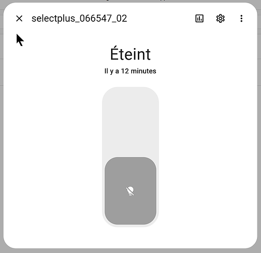

Je la vois aussi dans mes périphs depuis l’intégration RFLink
Mais j’ai l’impression que mon RFLink n’envoie rien du tout.
J’ai essayé également (peut-être m’y suis-je mal pris) d’envoyer la trame depuis les services
J’ai la télécommande avec moi et temporairement je l’ai appairé à un relais pour m’assurer que la trame est bien envoyée. Cela fonctionne sur mon PC Windows avec RFLink Loader, mais pas depuis HA…
