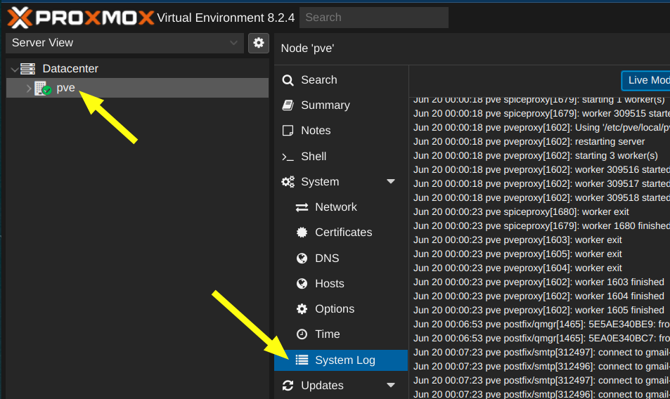

les logs de proxmox se trouvent ici

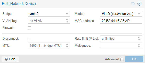

HA : Là, je suis un peu moins sûr. L’installation commence à dater, je ne me rappelle plus exactement et, en cherchant dans l’interface graphique de Proxmox, je ne trouve pas de rubrique « network ». Voici ce que je vois dans « Hardware » puis « Network Device » :
Cela permet-il de répondre à ta question ?

Enfin, concernant les logs de Proxmox, grâce à toi, je les ai retrouvés, mais je ne vois rien de particulier dans les retours.

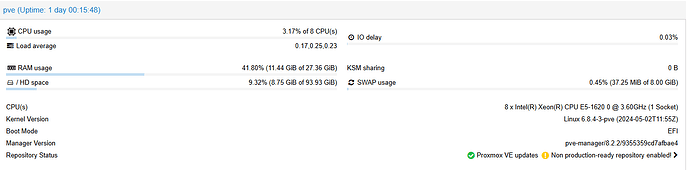

Voici ma configuration :
Concernant ma carte réseau voici le résultat :
root@pve:~# lspci | grep -i ethernet
00:19.0 Ethernet controller: Intel Corporation 82579LM Gigabit Network Connection (Lewisville) (rev 05)
et la version de Proxmox :
En espérant avoir répondu correctement à tes questions. :slight_smile:

Hello je devine que tu as un xeon 1620
Quand j’installe proxmox 8.2 sur mon micro server gen8 ca plante
Il semblerait qu’en utisant une version précédente du noyau ca fonctionne…
Essaye dee gratter sur cette piste

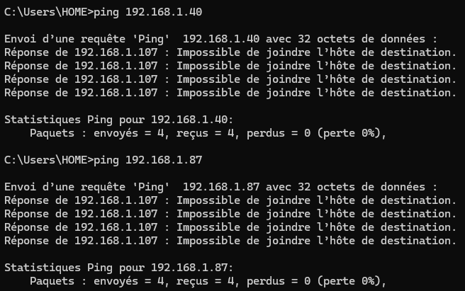

Le problème est de nouveau apparu. Je n’arrive plus à accéder ni à Proxmox, ni à HA.
Lorsque j’effectue un ping sur ces 2 machines voici ce que j’obtiens :

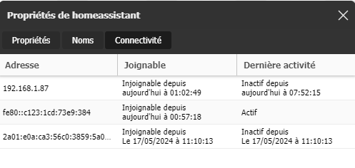

Lorsque je vérifie sur le panneau périphérique de la Freebox, je vois bien les 2 devices en grisé.
Voici le détail :
Voyez-vous d’autres vérifications à faire avant de rebooter le PC ?
