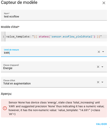

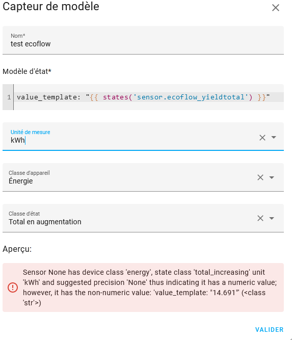

mais hélas j’ai toujours le même probleme c’est ce message:
mon template:
value_template: "{{ states('sensor.ecoflow_yieldtotal') }}"

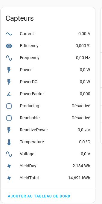

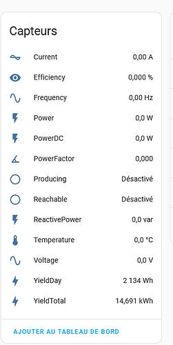

et mon opendtu m’affiche bien des valeurs numériques!
si quelqu’un a une idée, je suis preneur, je pense me rater sur un truc tout bête, mais je ne trouve pas quoi! :smiling_face_with_tear:

Perso, j’ai jamais encore vu de valeur avec une virgule dans ce que remonte mon compteur…
que veux tu dire pars ton compteur?

Tu as toutes les indications dans le message d’erreurs en rouge. Ton modèle d’état n’est pas un nombre mais une chaine de caractères donc forcement il peut pas fonctionner.
Remplace ce que tu as mis par :
C’est à dire vire le value_template et les "
A voir si ça suffit ou si il y’a d’autres erreurs par la suite.
merci, c’est exactement ça, je l’avais trouvé le matin avant de partir au boulot, mais je n’ai pas eu le temps de revenir sur le forum par la suite.
