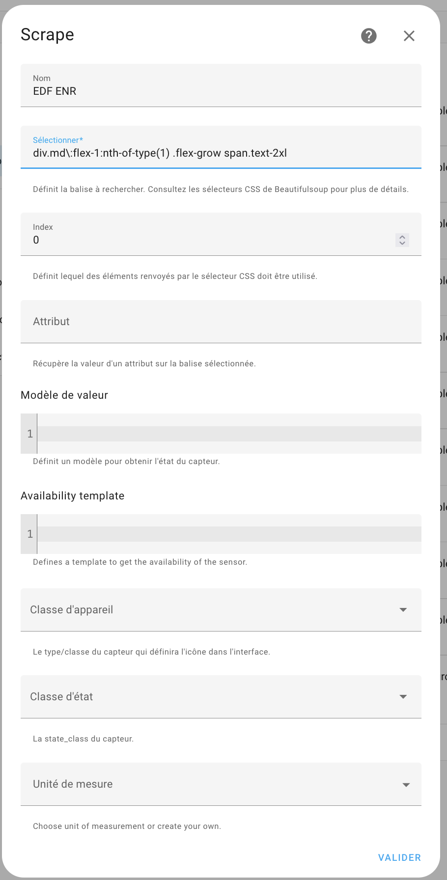

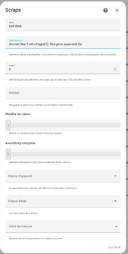

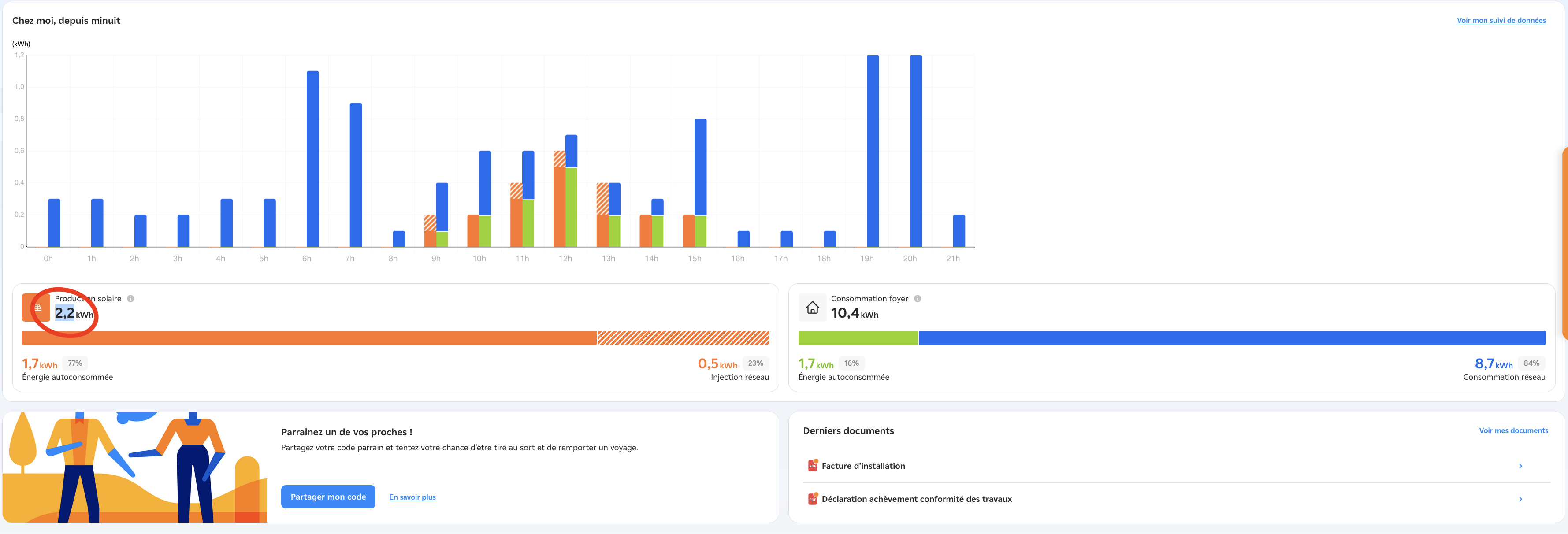

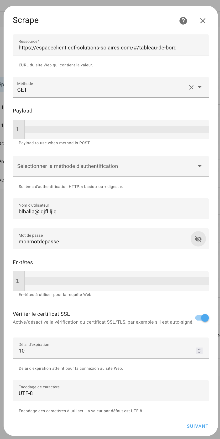

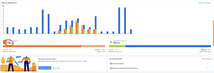

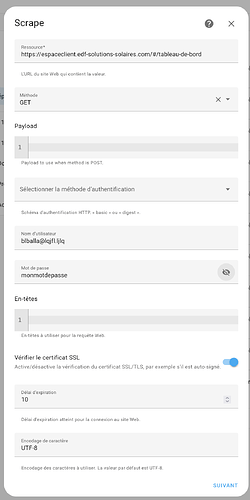

Je ne suis pas sûr d’etre au bon endroit avec les histoire de json. Donc si je me trompe, je m’excuse d’avance.
Je suis entrain d’essayer de récuperer avec scrape des infos du site EDF solution solaire. L’idée et de creer un sensor pour ma prod solaire (edf ne donne pas les codes du module enphase qui est automatiquement sur HA, mais c’est un autre debat). Voir photo (rond rouge sur ce que je veux)
Le soucis, c’est que j’ai bien recuperer la balise css avec web scraper, mais je ne recupére rien.
Dans scrape je fais quoi ? j’ai mis en capture la 1er page. Si je laisse « verifier le certificat SSL » coché, je n’arrive jamais à la 2e page.
Si je l’enleve, j’ai une suite, que je mets en photo aussi, mais je suis ici aussi bloquer pour remplir les champs (mise à part ce que j’ai mis !)
Merci d’avance.
Simon
