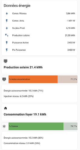

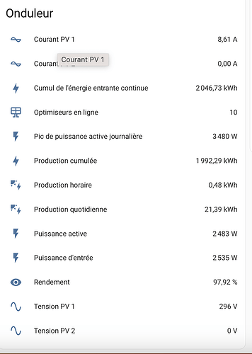

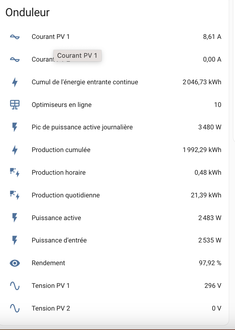

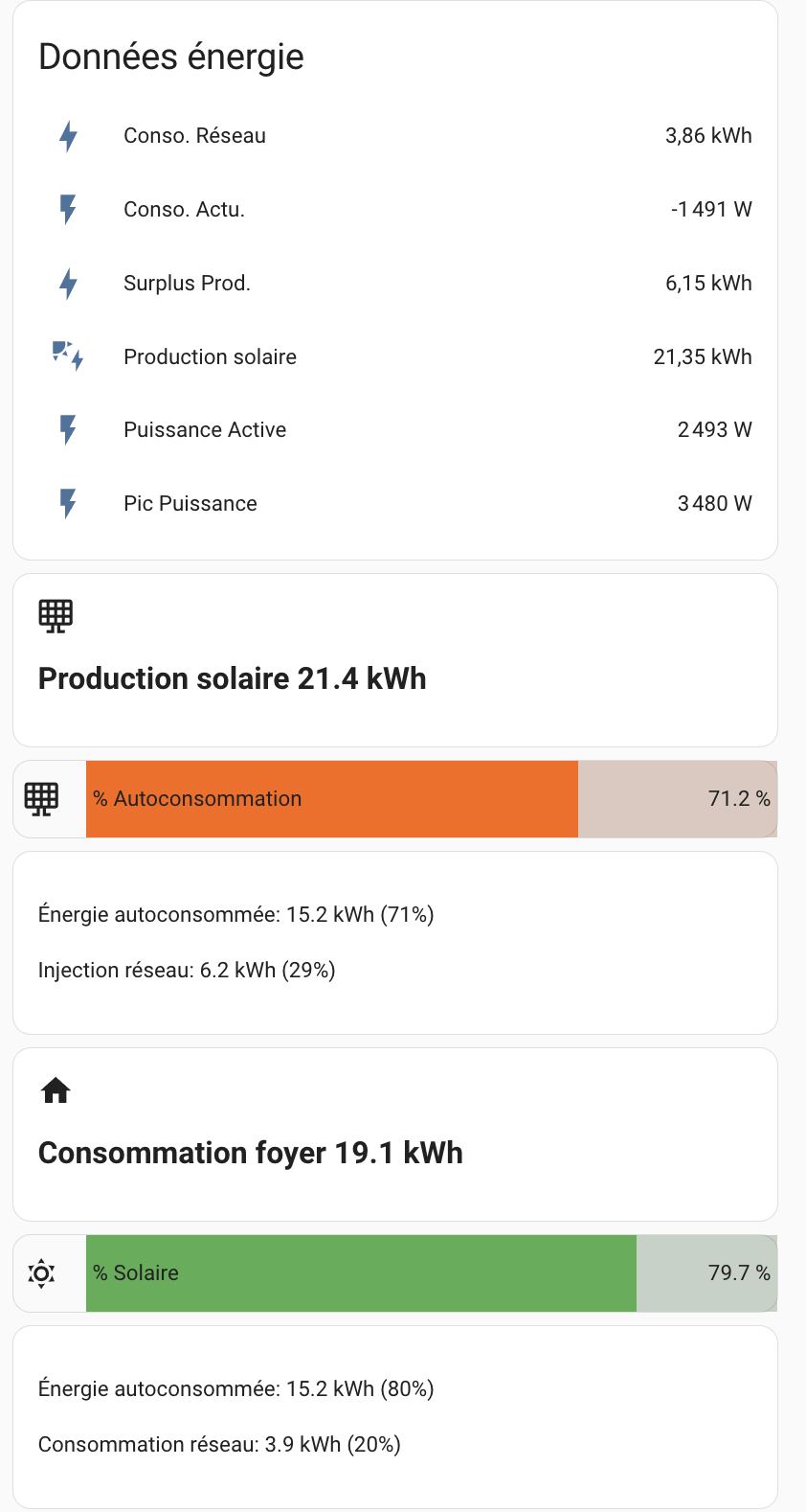

Petite carte d’intégration pour avoir accès aux données et redirection sur mon cadre ESP32 le top.
Je découvre que HA peut récupérer les données du SUN2000.
